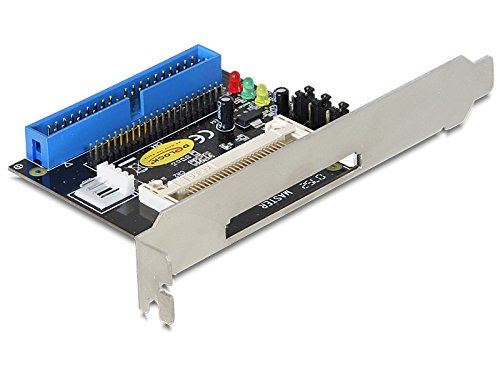

Eine weitere Frage bezog sich auf diese IDE2CF Adapterplatine:
Man sieht deutlich einen 40 und einen 44 Pin Header. ich denke das sind IDE Anschlüsse, um einer Adaptierung vorzugreifen, also etweder/oder als zu wählendes Anschlußkabel. Darum denke ich, daß die Pins intern zusammen geschaltet sind. Ähnlich ist es doch mit einem PC IDE Kabel. die Signalleitungen beiter Laufwerke laufen über denselben "Strang". Somit sollte es doch möglich sein, auch einen zweiten Adapter über einen Anschluß anzuschließen ...
Wie ich mir das vorstelle symbolisiert das angehängte Bild

Offline Ektus
  • Beiträge: 950
Re: IDE mit CF oder SD ?
« Antwort #18 am: Fr 18.10.2019, 21:17:50 »
Wenn es keine Jumper gibt, geht es wahrscheinlich nicht. Es sei denn es gibt sowas wie "cable select", aber dann dürfte das mit dem hintereinander schalten von zwei Geräten nicht gehen. Da hilft nur eines: Probiere es aus und berichte, wie es gelaufen ist  8)
Offline ThomasK
  • Beiträge: 83
« Antwort #19 am: Fr 18.10.2019, 21:37:15 »
Auf dem Bild von dem Adapter sieht man im Kartenslot, dass die Platine beschriftet ist.
Somit wäre ein Bild von oben auf die Platine toll, dann würde man eventuell erkennen, wofür die jumper rechts oben neben dem Kondensator sind.
Ich vermute mal, dass damit die Karte oder der Pin-Anschluss auf Master, bzw Slave geschaltet werden.
Ob ein Atari dann aber zwischen einer, im Verhältnisse zu einer Karte, eher trägen Festplatte und der Karte Daten verschieben kann, weiß ich natürlich nicht.
Für welchen Computer soll der Adapter denn sein?
Denn da ein Strom Stecker vorgesehen ist, vermute ich, dass diese Karte nur mit dem 40 Pin IDE als Eingang funktioniert. Wie geschrieben, ein Bild von Oben würde helfen. Zumindest sieht man dann wofür sie gedacht ist.
