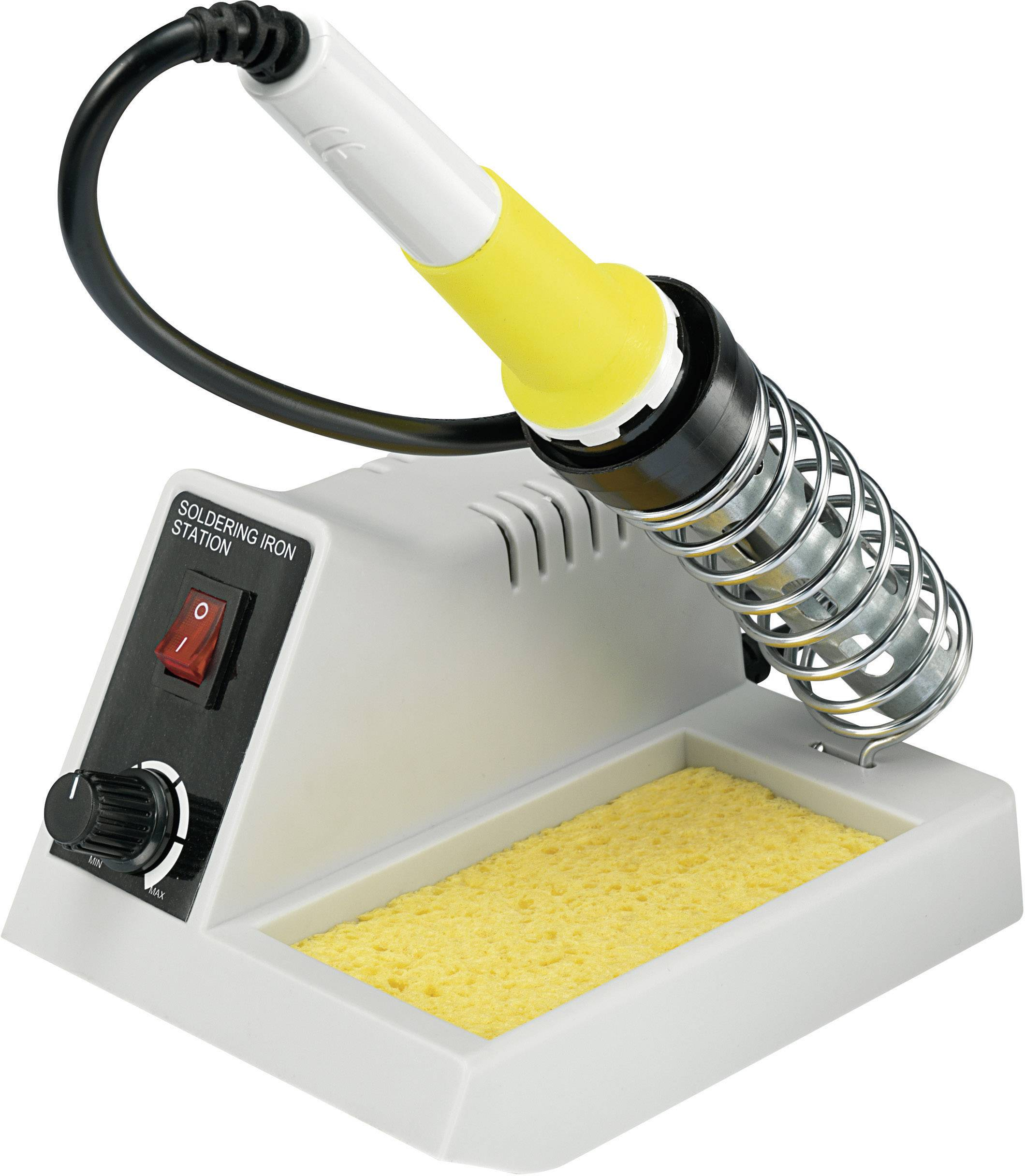

Da ich auf dem Board meines eBay-Megas einen WD1772 02-02 Floppycontroller entdeckte, plane ich eine HD-Aufrüstung und werde mir auch dazu eine Lötstation beschaffen - was haltet Ihr von dieser hier  ?
Damit Ihr nicht den Link zum Völkner/Conrad Angebot öffner müßt, hier das Bild der 15€-Station:

Hallo Burkhard, schön das Du endlich über den Kauf einer Lötstation nachdenkst... Ich weis das es nicht leicht ist eine gute günstige zu finden. Ich würde hier sagen das das Gerät aber benahe schon zu billig ist und eine Temperatureinteilung wäre auch hilfreich..
Besser gefällt mir die von Heinz und Ingo verwendete Lötstation aus diesem Thread. http://forum.atari-home.de/index.php?topic=5627.0
Aber deine ausgesuchte ist wahscheinlich schon besser und handlicher als die klobigen Teile die man sonst so sieht.

... und eine Temperatureinteilung wäre auch hilfreich..
Marke:   BASETECH
Leistung:   40 W
Temperaturbereich:   150 - 420 °C
Betriebsspannung:   230 V/AC
Wenn man verschiedene Ersatzlötspitzen dazu kaufen kann finde ich die Station in Ordnung, vor allem für so wenig Geld ...
Re: Mega ST2
« Antwort #6 am: Mi 28.11.2012, 15:51:05 »
Ganz ehrlich, mir ist mein sauer verdientes Geld zu wertvoll, um mir davon billigen Schund zu kaufen, der kurz nach der Garantiezeit seinen Geist aufgeben wird. Ich habe mir vor über 20 Jahren für vielleicht 300 DM die Weller WTCP-S geauft Für die bekomme ich noch heute Ersatzspitzen und Ersatzteile (Ersatzteile bisher keine benötigt)  und die funkioniert heute noch genauso gut wie damals. Sogar mit bleifreiem Lot.
Auch wenn man für sein Hobby nicht so viel Finanzen zur Verfügung hat, sollte man nicht an der falschen Ecke sparen, denn am Ende wirds dann doch teurer.

Vorgestern sind die Bauteile gekommen. Allerdings werde ich erst im neuen Jahr dazu kommen, mit dem Aufbau der Platine und der Umrüstung des Mega ST kommen. Bis dahin könnten noch ein paar Fragen geklärt werden:
Ich habe mich für obige Lötstation entschieden. Sie sieht auf den ersten Blicken nicht so "lammelig" aus, wie der Preis es vermuten läßt. Allerdings ist die Aleitung sehr dürftig! Hier die Anleitung dazu!
Darum als erstes: Wer hat Erfahrung mit solchen Lötstationen und kann mir einen Tipp geben, wie hoch ich den Einstellregler maximal einregeln darf ohne den Computer zu zerstören?

Allerdings ist die Löttemperatur abhängig davon, was man löten will.
450°C sind mMn zu hoch.
Ich arbeite je nach Anwendung bis zu maximal 360°C.
Hängt aber auch vom Lot ab.
