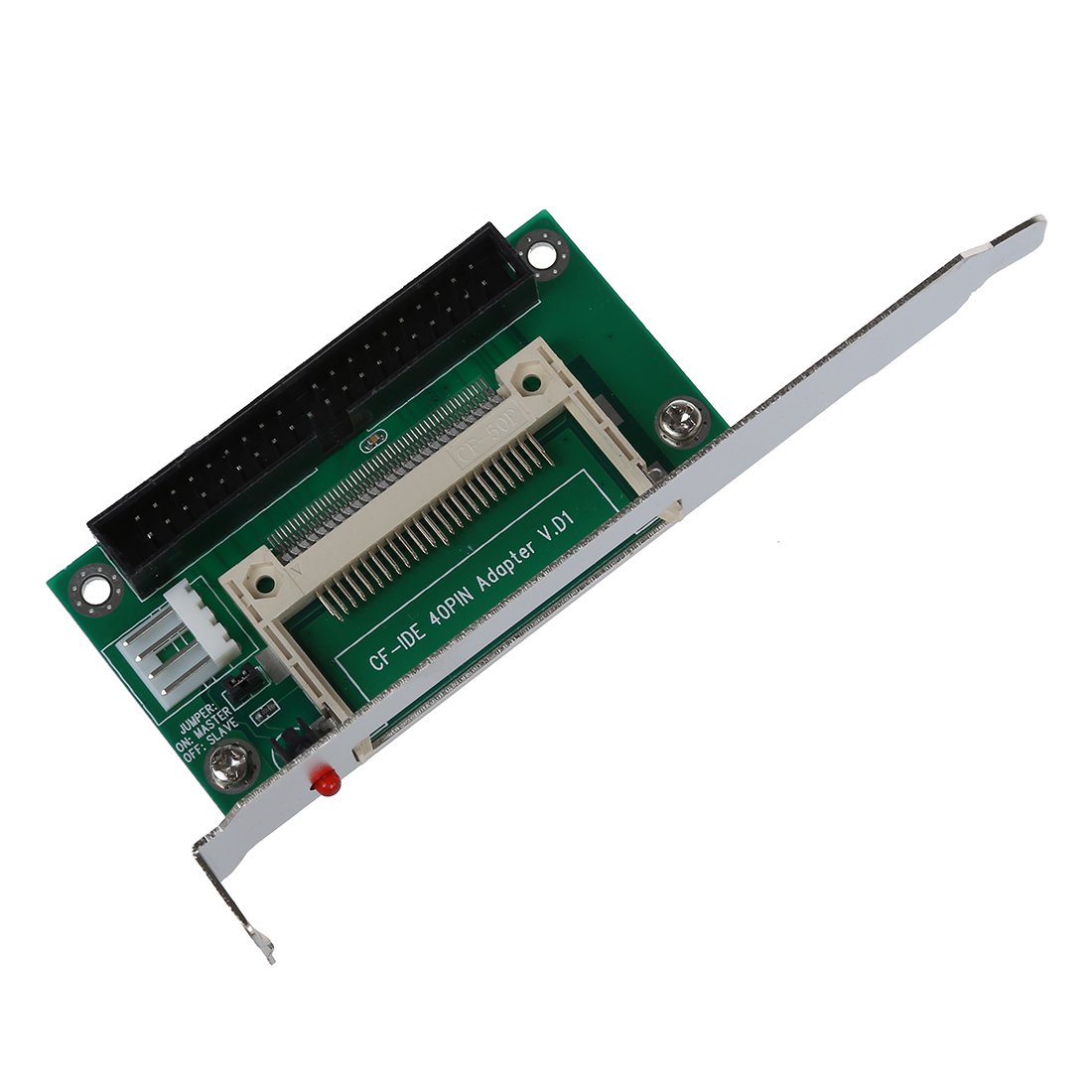

Auf dem Bild von dem Adapter sieht man im Kartenslot, dass die Platine beschriftet ist.
Somit wäre ein Bild von oben auf die Platine toll, dann würde man eventuell erkennen, wofür die jumper rechts oben neben dem Kondensator sind.
Ich vermute mal, dass damit die Karte oder der Pin-Anschluss auf Master, bzw Slave geschaltet werden.
Ob ein Atari dann aber zwischen einer, im Verhältnisse zu einer Karte, eher trägen Festplatte und der Karte Daten verschieben kann, weiß ich natürlich nicht.
Für welchen Computer soll der Adapter denn sein?
Denn da ein Strom Stecker vorgesehen ist, vermute ich, dass diese Karte nur mit dem 40 Pin IDE als Eingang funktioniert. Wie geschrieben, ein Bild von Oben würde helfen. Zumindest sieht man dann wofür sie gedacht ist.

Bei meinem Problem geht es  aber um SD2IDE, wo auf keiner ein solcher Jumper erkennbar ist!
Hier mit Jumper für Master/Slave https://www.addonics.com/products/adidesd.php

Die IDE zu CF Adapter kennst du ja bereits, und dass da welche dabei sind, die man Master/Slave jumpern kann, weißt du sicher auch. Hast du auch schon entdeckt, dass es da auch CFzuSD Adpater für kleines Geld gibt. Das könnte ganz neue Möglichkeiten eröffnen und ist viel billiger... (Im Falcon schon getestet...)
IDE2CF Adapter haben idR. alle Master/Slave Jumper - zumindest habe ich noch keine Fotos von solchen gesehen, wo keiner auszumachen war.
Um den Griff ins Klo zu vermeiden, habe ich jetzt 2 solche Adapter bei bestellt und bleibe bei CF. CF Sandisk mit 1GB oder gar 2GB findet sich ha auch immer wieder ...
Falls ich die 7,24€ später in den Sand gesetzt habe ist der Verlust ja auch nicht sehr hoch, Lieferzeit ist allerdings bei Mitte bis Ende November büschl lang, müssen wohl aus Fernost kommen!
