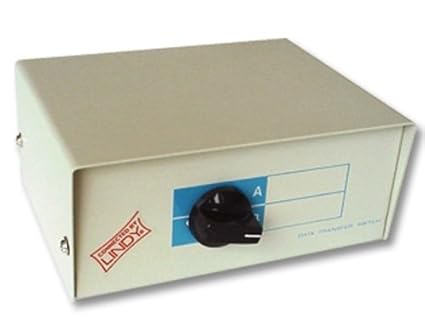

Hallo Leute - ich muß mal an diesem Projekt weiterkommen!
Ich habe an folgenden Aufbau gedacht:
- späterer (nach Testphase) Einbau in meinen Pseudo SCSI-Tower - dort ist Platz, ich habe passenden Strom und ich muß mir keine weiteren Gedanken über passende Gehäuse machen
- Ein- und Ausgangsbuchsen rückwandig und Umschaltung an der Front
- die Signale werden dazu über Flachbandleitungen geführt
- Später soll ein angeschlossener Monitor auch als Zweit- brw. gar Drittmonitor an einem PC Dinst tun - über einen ...
... solchen (vorhandenen) Umschalter:
Und genau damit habe ich ein Problem: die VGA-Monitorleitungen sind meist 1,5-2m lang, dh. mit Umschalter wird das Signal schon über ca. 3,x - 4m geführt. Über den Konverter dann noch einmal um ca. 1-1,5m verlängert! Kann das überhaupt mit der Flachbandleitung mit extrem dünnen Querschnitt funktionieren?
Re: Video-Converter GBS 8220
« Antwort #36 am: Di 17.11.2015, 16:37:16 »
Mit Flachbandleitungen sicher nicht, aber mit abgeschirmten Kabel bestimmt. Außerdem bedenke, dass dein Videokonverter dazwischen ist, der bereitet das Signal ja wieder auf.
