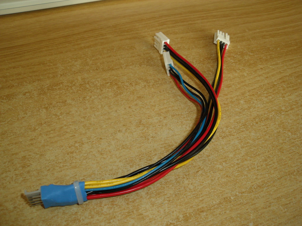

Habe fertig... 8)
Heute war es soweit. CF-Adapter + Karte einbauen.
Hier getestet, ob die Aussparung von der Höhe her passt.
Und da ich ja heute auch alles fertig machen wollte, gleich noch den Schalter in Schrumpfschlauch gepackt. Da gibt's nun auf jeden Fall keine Kurzen.
Inzwischen hab ich auch deutsches TOS 1.04, also rein damit.
Und weil man auf einem Bein schlecht steht, hab ich mir gedacht, bauste gleich zwei CF-Adapter ein. Die zweite Karte dann als Datensicherung. Hier schon fertig montiert zu sehen.
Schnell noch ein Adapter für die Stromversorgung gebastelt. Ich nehm den Floppy-Stromstecker und verteil das auf drei Stecker. 1x Floppy, 2x CF.
Und so sieht er fertig zugeschraubt von hinten aus.
Mal kucken was ich als nächstes mache. ;D
