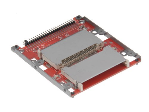

Das Befüllen der verschiedenen Partitionen meiner 8GB CF-Karte unter Ubuntu klappt vorzüglich - auch konnten Daten zwischen dem damals noch funzenden PC und meinem Läppi hin und her transportiert werden! Doch zuvor hatte ich die gerade erst für die eigentliche Bestimmung an meinem Mega ST4+ (IDE & F-TOS nach Pera Putnik, auf- und eingebaut von @neogain nebst von @czietz angepaßter Treiber, den PP speziel zu seiner IDE Schnittstelle entwickelte) getestet und dort konnten die einzelnen Laufwerke, die der ST durchaus fand, nicht geöffnet und gelesen werden! Mit Hilfe hier im Forum hatte ich erst gedacht, ich hätte falsch formatiert (FAT32 statt FAT16), das konnte ich nach Prüfung in GPartEd unter Ubuntu aber ausschließen!
Vielleicht liegt es aber auch am verwendeten IDE-CF Adapter ...:
... daß zwar 4GB CF Karte anstandslos im Atari arbeiten, 8GB Karte aber nicht - wer weiß!

Formatieren mit FAT16
Ja nee is klar, soweit ich weiß ist das Standart beim Atari und Festplatten
Ein TT!: Kein CF sondern SD und Gigafile
- Bootpartition nicht größer als 40MB
Bei einem TT? Meinst du doch nicht wirklich.... Es geht um Datentausch, nicht Booten von...

...am Zusammenspiel der entsprechenden Schnittstelle, des angewendeten Treibers und der gesamten Hardware liegt!
Was habe ich den anderes geschrieben?
15 min. Energie verbraten für Null  >:D

Nein - Du hast mich mißverstanden! Mit der Aussage ...
... meinte ich die Probleme, die ich bei meinem System habe!
Da Du ja eine Gigafile verwendest (was im Post #14, mit dem Du den Thread wieder hochholtest, nicht hervorging), und die hängt vermutlich am ACSI Port! Hast Du ByteSwap berücksichtigt? Der Thread behandelte vorher hauptsächlich IDE Schnittstellen mit entsprechenden Adaptern - und da kann man mit "Twisted Kabel" DOS-kompatible Partitionen erreichen!
Und weiter oben wurde in 2015 das Problem beschrieben, daß man mit einer am Atari installierten CF-Karte ließ sich nicht mouten - und eine Lösung des Probs war nicht gefunden!
Und im Post #16 erwähntest Du zwar die Gigafile am TT, aber nicht, daß das das einzige System sei, an dem Du mit Deiner SD Karte arbeitest! Und da der frühere Teil hauptsächlich eine IDE-Schnittstelle mit Wechselmedium-Adapter handelte ...!
Da versucht man zu helfen und wird vom Fragenden überfahren  >:D
Da es an der ACSI-Schnittstelle kaum Möglichkeiten gibt, DOS-kompatible Medien am Atari zu erstellen und (mir) keine funktionierende Möglichkeit bekannt ist, unter Ubuntu TOS-Partitionen zu lesen, kann ich nur den Tipp geben: SD Karte unter Ubuntu (GPartEd) Patitionieren und formatieren und dann am Atari mit eingeschalteten ByteSwap Modi für die GigaFile auslesen oder beschreiben!
