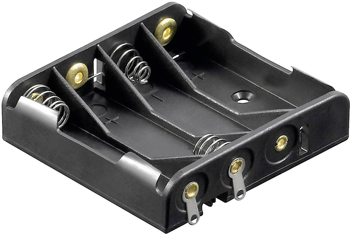

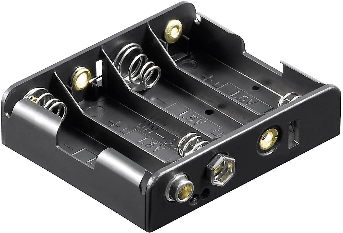

(*) Wenn man sich für den oberen Halter entscheidet, nimmt man einen sogenannten Battericlip und lötet die rote Leitung statt dem Kabel an Pin 4 unserer vorbereiteten Fassung, das Schwarze Kabel kann man später an einer der vielen vorhandenen Massebrüken nahe des Prozessors anlöten.
Wenn man dann noch einen Platz für den Taster gefunden und die Akkus bestückt hat, heben wir vorsichtig den Prozessor aus der Fassung (evtl muß er dazu mit einem Schraubendreher mit sanfter Gewalt ausgehebelt werden) und setzen die Fassung ein - wobei die noch freie Leitung (nachgetragen:) für den Taster mit dem Pin 1 der Fassung verklemmt wird - und setzen hier den Prozessor wieder ein. Nach dem Zusammenbau muß man - wie auch nach jedem Akkuwechsel - bei der Bootphase beim ersten Einschalten einmal kurz Reset drücken, um die Tastatur "anzuwerfen". Auch darf man nicht mehr das alte CONTROL.ACC, sondern muß das vom Blitter-TOS oder neuer (15329) anwenden, da das alte nicht die Zeit aus dem Tastaturchip zum Rechner überträgt, sondern die Zeit im Tastaturprozessor kaputtschreibt! Wer auf das Kontrollfeld verzichten kann sollte es deaktivieren, sobald einmal die Zeit gesetzt wurde!
