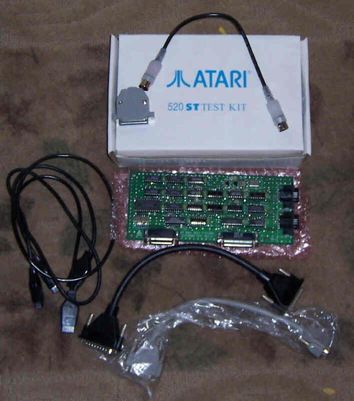

Diagnostic Test Fixture Atari ST/1040/Mega/Stacy/TT/Falcon für ~40 USD.
Hab die Platine auch, aber noch nie benutzt. Man braucht dann noch die ROM-Port-Platine, auf der 2 oder 4 (für Falcon) EPROMs mit den Testprogrammen sind.

Michael Ruge verkauft drei Testplatinen ("Backplanes") für ST:
http://cgi.ebay.de/3-Testkitplatinen-DMA-Centronics-Joystick-/220701807983?pt=Klassische_Computer&hash=item3362da556f
Was kann man damit denn testen? Und was braucht noch, um die Platinen zu benutzen? Gibt es ggf. erforderliche Software und Doku im Netz?
Wenn ich damit Fehler auf einem kaputten ST/STE Board finde, wäre ich schon an einer interessiert.
Gruß Heinz
Athlord
Re: Sammelthread: eBay-Skurrilitäten und -Raritäten
« Antwort #53 am: Fr 26.11.2010, 12:31:31 »
Hallo Heinz,
genau dazu sind die Karten da - genauer die DMA-Funktion zu prüfen.
Was man noch benötigt sind Test-Cartridges für den jeweiligen Rechner und Loopback-Kabel für die Schnittstellen.
Gruss
Jürgen

« Antwort #54 am: Fr 26.11.2010, 13:19:30 »
Gruß Heinz
Anfang der 90er hatte ich nur ein ROM-Port-Modul und die EPROMs für unterschiedliche STs. Ist ganz nett, aber nicht der Brüller, wenn man es hat. Denn das Grundsystem muss schon zu einem Gutteil funktionieren. Sonst bleibt der Bildschirm auch mit Testmodul schwarz. Dann habe ich später auf einer Messe eine Backplane (wie in der Auktion von M.Ruge) bei Best gekauft. Habe sie bis heute nicht ausprobiert.
Die meisten Reparaturfälle ließen sich entweder mit Programmen unter TOS lösen oder die Kiste war so tot, dass man mit Stromlaufplan und Multimeter suchen musste. Dazwischen gabs fast nichts.
Gruß, Arne

Hallo Athlord & Arne,
danke für eure Antworten. Das scheint dann ja doch nicht wirklich hilfreich zu sein. Ich hatte die Hoffnung z.B. herausfinden zu können warum mein 520ST, der ansonsten tadellos läuft, keine Diskettenlaufwerke mehr erkennt. Das muss ich dann wohl doch mit Schaltplan, Messtechnick und ausprobieren lösen.
Gruß Heinz

« Antwort #56 am: Fr 26.11.2010, 15:24:59 »
Die Testmodule waren mir bei den Falcons bisher immer hilfreich. Wenn der Falcon nicht mehr bootet (weisser oder schwarzer screen) dann gibt er mit dem Modul über die serielle Schnittstelle fast immer noch Informationen raus die auf einen beliebigen Atari mit Emulator.ACC angezeigt werden und alles kann vom zweiten Atari aus gesteuert werden.  Auch gibt es für Festplatten und Floppy diverse Testroutinen. Das NVRAM wird automatisch auf Standardwerte zurück gesetzt wenn der Falcon damit gestartet wird. In den CTxx war das doch auch mal ne Zeit lang die Diagnosefunktion enthalten wenn ich das damals richtig gelesen haben. Ich wollte mir schon oft auch noch eine Textfixture dazu kaufen aber wegen dem Preis hab ich es erst mal gelassen. Eine wichtige Funktion ist wohl das testen des DMA-Ports gerade auch im Blick auf die oft falschen DMA-Chips in den STEs aber nicht nur.

« Antwort #57 am: Sa 27.11.2010, 08:55:27 »
Gruß Heinz
Da könnte das Testmodul (ohne die Backplane) eventuell etwas helfen. Wenn ACSI geht, legt es vermutlich nicht am DMA. Kommen noch FDC, PSG, MFP (I5)  und der 7406 in Frage. Oder mal damit anfangen die Lötstellen nachzulöten und alles durchzupiepsen. Aber da solltest Du besser in Hardware einen eigenen Thread aufmachen.
Tröste Dich: ich muss an einem TT die 144polige MCU tauschen  :(
