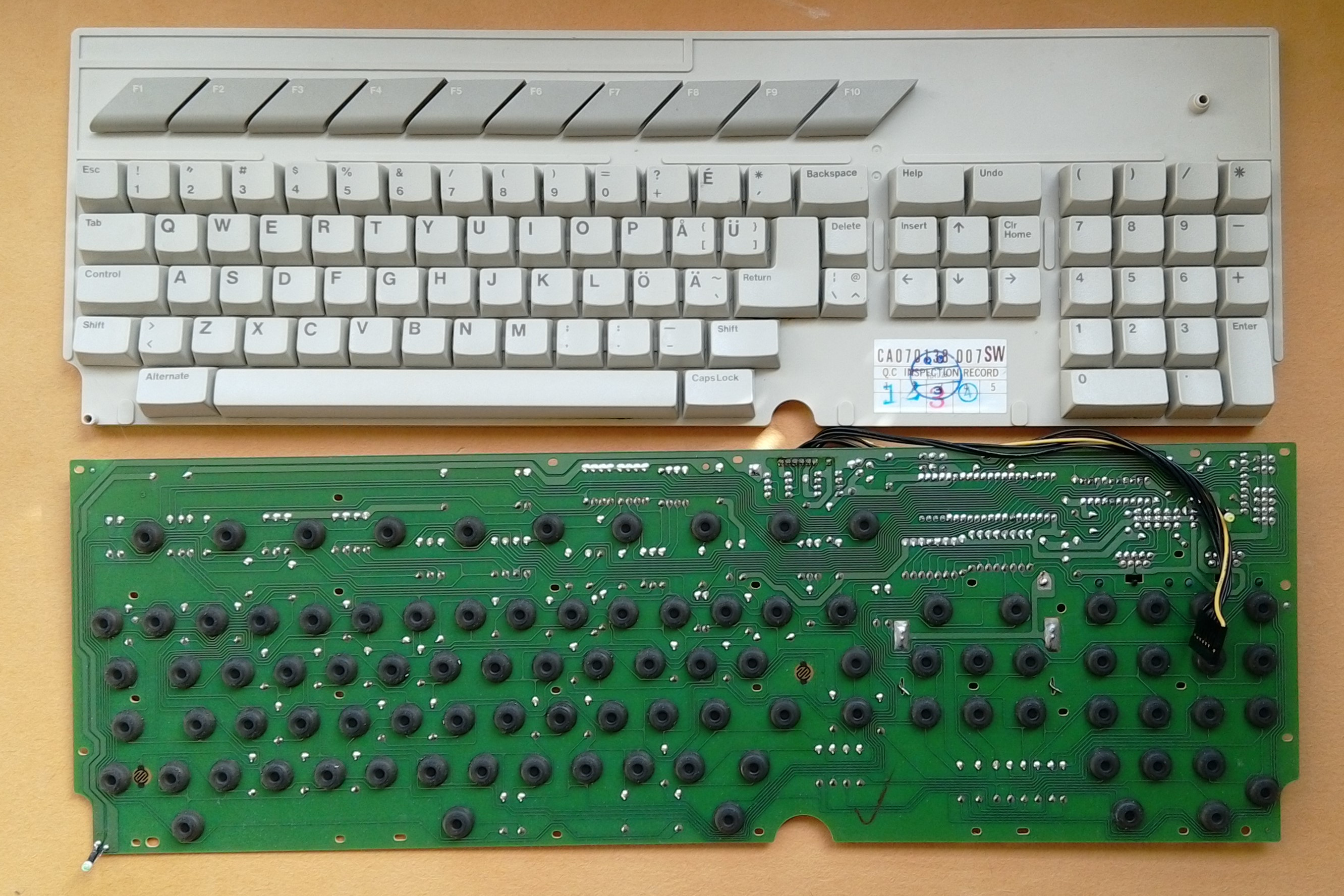

Nun fehlt noch 1 Tastaturgummi mit Graphitkontakt und die Software.
Fehlt er wirklich? D.h. funktioniert eine Taste nicht? Wenn ich mich richtig erinnere, ist es vollkommen normal, dass mindestens eine "Vertiefung" der Tastatur kein Gummi hat. (Siehe auch https://deskthority.net/wiki/images/0/05/Atari_ste-keys_and_pcb.jpg und https://exxosforum.co.uk/atari/last/keyboard/3.png)
