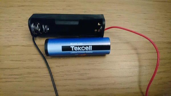

Ich nutze diese hier: Xeno XL-060F Lithium Batterie AA (3,6V 2400 mAh) https://amzn.eu/d/5dVUIgd
Die passen in einen simplen Batteriehalter den man mit dem Board verbinden kann bzw. an die Stelle des alten einlöten kann. Batteriehalter 1x Mignon AA mit Anschlußkabel (VE 1 Stück) https://amzn.eu/d/1c2wkLL

Kann es sein das diese AA 6V Batterien in dem Kunststoffgehäuse mit dem NVRAM Anschluss schon einer Widerstand zur Strombegrenzung eingebaut haben?
Auch hier in Chips 'n Chips:
Und ja den Widerstand in der Roten Ader des Kabels zur Strombegren-
zung nicht vergessen! Der steckt beim Original nämlich im Batterie-
gehäuse mit drin. Bei 6V ist es ein 6,8 Kiloohm, für 3 Batterien
(4.5V; reicht auch aus) ist es ein 5,1 Kiloohm Widerstand.
http://www.tho-otto.de/hypview/hypview.cgi?url=%2Fhyp%2Fchips_x.hyp&charset=UTF-8&index=92
