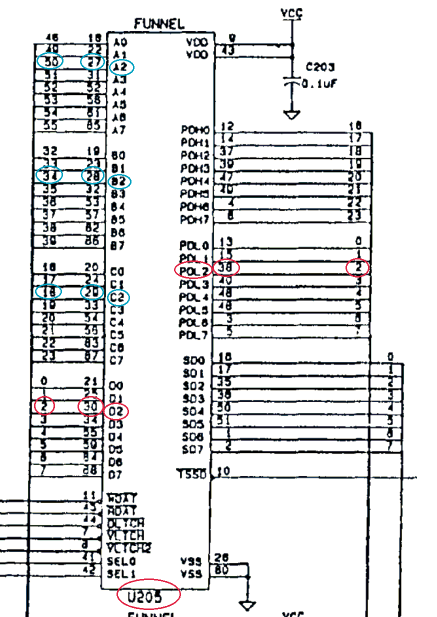

Ich bastel gerade an einem ATARI TT. Dieser möchte nicht starten und hat offenbar ein Problem im Bereich RAM. Anbei ein Bild, was ich über ein Nullmodemkabel bekomme.
Ich habe schon alles abgezogen, so dass nur noch das on-board memory vorhanden ist.
Ich habe schon eine Anleitung gesucht um auf den betroffenen Baustein zu kommen, leider ohne
viel Erfolg. Habt ihr einen Tipp für mich?
Es könnte auch was anderes defekt sein, oder? zB diese kleinen Kondensatoren neben den RAM Bausteinen oder ein Kontakt fehlt.
Danke euch schonmal!
Thomas

Da scheint ein Teil eines Rambausteines defekt zu sein. Da sind 32Stk. 256kBx4 Bausteine auf dem Board. Das ST Ram ist 64bit breit. Im Schaltplan kann man schauen welcher Baustein zu welchem Bit gehört ...
Das Bild ist von einem Atari ST mit 16bit breitem Speicher ...

Ja ein Fehler von mir es sind dann 16 Stück. Die Bausteine müssen im minimum so schnell wie die originalen sein und können auch schneller sein, das macht nichts. Die Datasheets/Datenblätter vergleichen.
Ich weiss es nicht aber die Darstellung ist 16bit und es könnte ja auch sein das D0=D0-D3 ist und D1=D4-D7 und D2=D8-D11, keine Ahnung?
@czietz  ... könnte das sagen denke ich.

Die Zuordnung durch den Funnel hindurch kenne ich auch nicht. Wenn wir einfach mal annehmen, sie sei 1 zu 1, dann käme das Datenbit 2 auf der CPU-Seite entweder von MDATA2 oder MDATA34. Also mal diese zwei Signale auf dem Scope ansehen und mit anderen MDATA-Signalen vergleichen.

Nein, jeder RAM-Baustein ist 4 Bit breit, wie schon angemerkt. 16 ICs x 4 Bit ergibt den 64 Bit breiten Datenbus MDATA des TT. Wie auch schon angemerkt, ist die Zuordnung des Fehlers zu einem IC (mir) nicht ganz klar, aber wenn ich raten müsste, würde ich auf MDATA2 oder MDATA34 tippen.
Re: ATARI TT RAM Fehler
« Antwort #16 am: Sa 15.07.2023, 15:01:44 »
So wie ich das verstanden habe ist D2 defekt. Da es D0 bis D15 gibt und ich auch 16 RAM Bausteine vorfinde, denke ich, dass diese D0 bis D15 sind. Ich denke, dass es sich um U502 handelt.
Der Speicher im TT ist 64 Bit breit.
Das Videosystem ist als einziges 64 Bit breit angeschlossen.
Der "Rest" mit 32, bzw. 16 Bit. Die Schnittstelle dazwischen sind die Funnel.
An den Funnel sind jeweils 32 Bit, die der Chip auf 16 und auf 8 Bit aufteilt.
Da wir wissen das D2 an der CPU ein Problem hat, können wir davon ausgehen das es ein Speicherchip ist der am Funnel U205 angeschlossen ist.
Ich weis nicht genau wie der Funnel die 32Bit verteilt. Also ob er zuerst das niedrigste Byte und dann das nächsthöhere auf den CPU Bus legt oder mit einer Art interval.
Zuerst würde ich die in Frage kommenden Signalleitungen vom Speicher zum Funnel auf Durchgang Prüfen.
U500 (D2) Pin 18 nach U205 Pin 30
U508 (D34) Pin 18 nach U205 Pin 28 - Ich denke czietz hat recht und D34 ist wahrscheinlich nach D2 der nächste Verdächtige.
U504 (D18) Pin 18 nach U205 Pin 29
U512 (D50) Pin 18 nach U205 Pin 27
Danach wäre meine Vorgehensweise zuerst den IC500 auszutauschen und wenn das keine Besserung bringt, dann wäre U508, U504 und U512 dran.
« Letzte Änderung: Sa 15.07.2023, 15:04:58 von Lynxman »
