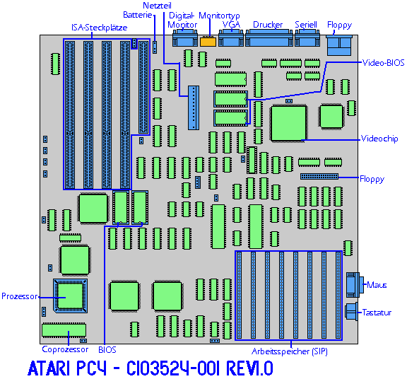

* An der Rückseite (auf dem Foto: oben) sieht man ein unbestücktes "SW1", wohl für DIP-Switches. Ist das eine EGA-Schnittstelle daneben?
* "PC4LC" - "LC" für low cost? Dazu findet man im Netz nichts.
* Ob AMD oder Siemens CPU halte ich für weniger relevant - die sind letztlich eh identisch und wurden wahrscheinlich einfach nach Preis/Verfügbarkeit gekauft.
* Das Gehäuse paßt ja nur so halb zur Platine: Aussparungen, wo auf der Platine nichts vorgesehen ist, etwa auf dem Foto rechts unten neben der Tastaturbuchse.

Ja, neben SW1 befindet sich der Monitor Anschluß (9-polig)
  • Beiträge: 2.259
Re: Atari ABC 286 im PC4 Gehäuse?
« Antwort #11 am: Mo 27.11.2017, 22:49:21 »
Theoretisch kann 9polig auch VGA sein (gab es auch), aber ich denke, das wird bei dir EGA sein.

Gegenüber einem Atari PC4 Mainboard fehlen …
  • der Floppy-Port
  • der Maus-Port
  • zwei ISA-Steckplätze
  • 4 SIP-Steckplätze
Das ist wohl idT ein seltenes und schräges Exemplar.

Noch einige Klarstellungen/Ergänzungen:
- Der Rechner hat 4 SIPP Module (und nicht 3!)
- Ist der Floppyanschluss nicht die Steckerleiste unten rechts? Zumindest befindet sich in der Gegend der Platz für Floppy&HDD...
- Der Keyboard Anschluss ist unten rechts. Die weiteren, rechteckigen, Aussparungen sind meine ich für die Gehäuse "Zierleiste" (auf der sich u.a. der PC4 Schriftzug befindet), in die Plastiknasen zur Befestigung eingehakt werden...
Rechts unten neben dem Tastaturanschluss ist "eigentlich" der Maus-Port, der hier fehlt. Das große Loch da, das ist wirklich für Plastiknasen? Und oben rechts auch?
