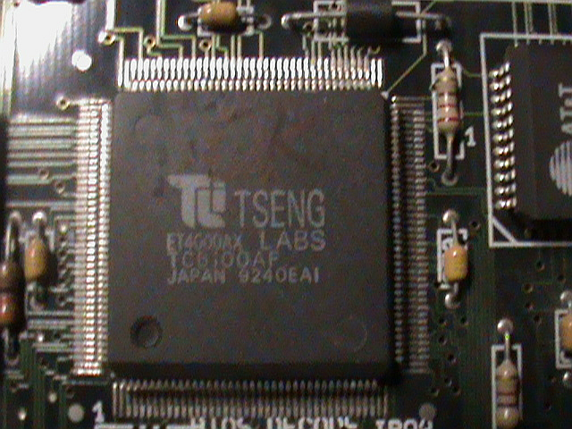

So wie das aussieht hast du einen AT&T 24-bit RamDAC aber das Bild ist zu schlecht ...

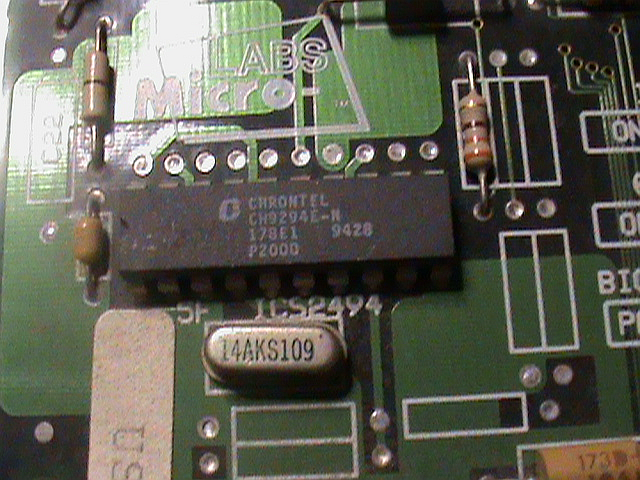

Ugh, meine Kamera ist crap.  :D
Vielleicht sind diese Bilder besser:
  • Beiträge: 14.785
Re: VOFA ET4000 Grafikadapter für Mega ST Bus Platinen Projekt ...
« Antwort #73 am: So 13.01.2019, 18:03:25 »
AT&T20C491 ist ein TrueColor 24-bit RamDAC
Also sollte der Vofa T8 Treiber der richtige sein.

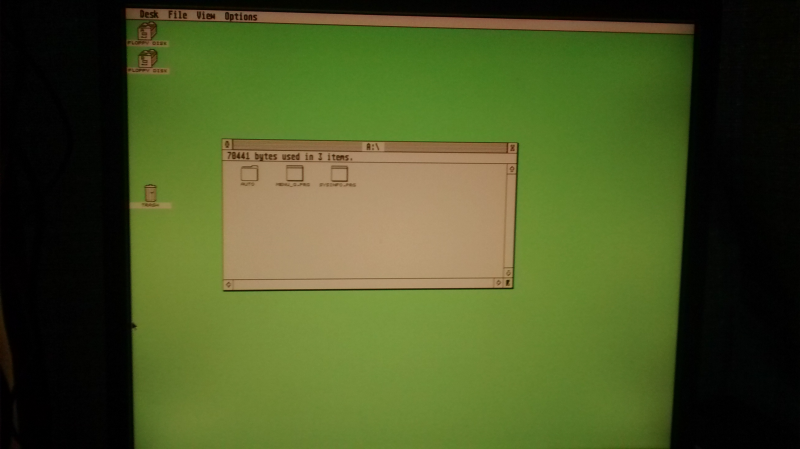

« Antwort #74 am: Do 17.01.2019, 21:30:33 »
Erfolg!  :)
Wenn ich jedoch auf das Disketten A: Icon klicke, wird der Rechner neu gestartet. (reboots).  Warum ist das?
« Antwort #75 am: Do 17.01.2019, 21:34:52 »
Netzteil zu schwach?

Offline TheNameOfTheGame
  • Beiträge: 93
  • Almost Heaven, West Virginia
« Antwort #77 am: Do 17.01.2019, 21:45:42 »
Ja, Ich denke das auch. Das Diskettenlaufwerk ist jedoch extern mit eigener Netzteil. Das Mainboard hat ein 90W 6A Picopsu. Vielleicht ist es zu schwach.
Die Treibers werden jedoch vom Diskettenlaufwerk geladen, um die Bild zu starten...so..  :-\

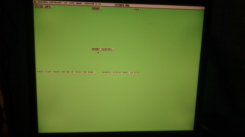

« Antwort #78 am: Do 17.01.2019, 22:18:21 »
Hmm, manchmal funktioniert es ...
SYSINFO.PRG ist defekt lol
« Antwort #79 am: Do 17.01.2019, 22:44:33 »
Netztzeilproblem.
Aber einen Mega ST sollte man nicht mit TOS 1.00 von 1985 betreiben. Der braucht wegen dem Blitter mindestens 1.02 von 87, besser 1.04 von 89, idealerweise 2.06.
