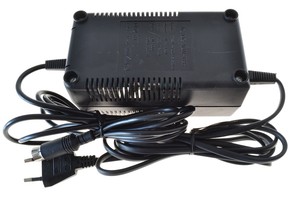

Atari Netzteil für Atari Computer 520 ST, 1040 ST, Floppy SF 314
Modell: PS 32
P/Nr. CO 70094-3
Input: 220V - 50Hz - 18VA
Output: 5V - 0,72A / 12V - 0,21A
Gewicht: 1130 gr
Netzteil 1 is leider von der Breite her genau 1cm zu klein für das Pollinnetzteil.... Grrr.... Werde mal beide Netzteile in Bieten einstellen, vielleicht braucht jemand diese. Was könnten die noch wert sein?

Was ist Netzteil 2? Du schreibst da neben SF314 auch 520ST und 1040ST, aber die Amperewerte scheinen zu schwach für einen Computer ?!? - wird wohl nur für die Floppy geeignet sein, hat es evtl 5pol. DIN Anschluß?

Pollin Platine ist 1cm zu breit. von der länge würde es gehen. Nein, das Netzteil vom SF3214 würde nicht den 520ST betreiben können. Es wäre zu schwach und außerdem fehlt noch die -12V Schiene. Also beide Netzteilvarianten sind nicht geeignet für einen Umbau.

Habe hier ein 520er Netzteil.
Gebe ich ab für 5 Euro + Porto.

Ok, nehme ich Lynxman. schreib mir bitte noch deine Kontodaten per PM, inkl. Komplettpreis. Danke. :D

Aber war kein Akt, ging sehr gut von der Beschreibung her. Desweiteren habe ich von Lynxman noch ein 520er Netzteil bekommen und dieses verrichtet auch seinen Dienst.
