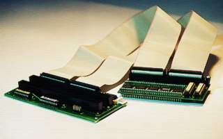

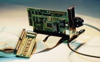

Das ist eine PAM Mega ST Netzwerkkarte ...
Treiber gibt es für MiNT und MagiCNet ...
Eine Panther Erweiterung für den Atari ST ist eine ISA Bus Erweiterung in die
man eine Grafikkarte und eine Netzwerkkarte betreiben kann ...
http://www.wrsonline.de/panther2.html
