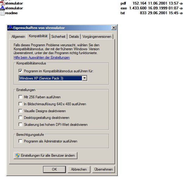

Re: STemulator Problem mit Win7
« Antwort #7 am: So 26.06.2011, 19:19:49 »
Moin,
unter W7 ist das wirklich Kinderleicht:
Rechter Mausklick auf die Datei Stemulator.exe und dann
unter Eigenschaften genau das tun was auf dem Bild zu sehen ist.
Gruss
Jürgen
Offline towabe
  • Beiträge: 667
« Antwort #8 am: So 26.06.2011, 22:17:34 »
Sag ich doch. Mit Bild natürlich viel anschaulicher erklärt. ;)
