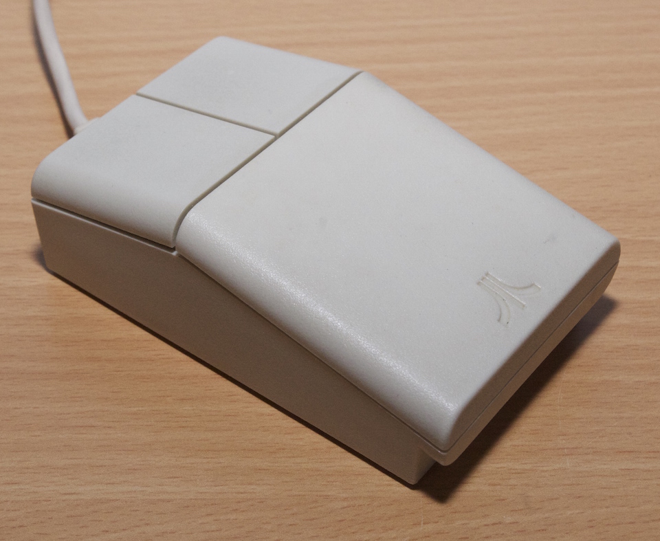

mein monitor anschluss sieht aus wie einer vom pc genau so blau aber ein par pins länger so das ich keinen pc monitor anschliessen kann !!! hab auch den gleichen tastatur anschluss in den auch einen alte tastatur rein passt aber wenn ich ihn hoch fahre geht sie trotzdem nich , das gleich gilt für die maus der rechner hat anschluss der aussieht wie ein com port aber wenn ich meine alte com maus anschliesse funzt die auch nich!!!
hab jetz vor mir ne alte atari tastatur und maus bei ebay zu ersteigern gibts da eigentlich unterschiede?

Zur Tastatur: Bei dir scheint der originale Tastaturanschluß (intern) nur verlängert worden zu sein - d.h. du brauchst eine spezielle Tastatur -- versuchs aber lieber noch mal mit ner anderen (richtig alten, die mit dem großen Stecker) PC-Tastatur, vielleicht geht Deine ja auch nicht mehr richtig.
Zur Maus:
Entweder: Du brauchst die originale Atari-Maus oder eine kompatible (von Logitech gabs mal so ne ST-Version, dann paßt z.B. noch ne QuickShot-Maus) - die sind in der Pinbelegung etwas anders als die PC-Mäuse.
ODER: Du kannst auch eine PC-Maus (dann am seriellen Port) anschließen, zum Betreiben brauchst Du aber dann die Software (ich hab sie leider nicht).
Mike

Zur PC-Maus am seriellen Port brauchst Du aber dann die Software (ich hab sie leider nicht).
Ich aber!
Der Treiber: http://www.geocities.com/jens_inge76/daten/sermouse.zip
Die Dokumentation: http://www.geocities.com/jens_inge76/daten/sermouse.doc
Ich hoffe, daß das Zeug am Falcon läuft. Das habe ich noch nicht ausprobiert...
