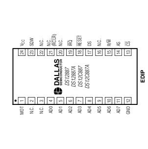

Der Punkt markiert Pin 1, oder zumindest die Seite auf der Pin 1 zu finden ist. Andere Chips haben auf der Seite eine Vertiefung. Die meisten Platinen haben für Pin 1 auch ein quadratisches statt einem runden Lötpad. Das Falcon-Mainboard markiert Pin 1 durch eine abgeschrägte Ecke an der weissen Beschriftung.
Hier das Bild aus dem Datenblatt:
Hier das Bild meines Falcons, Mit gut erkennbarem "Pin 1" Markierer.
Beim MK48T87B ist auf der Linken Seite der Oszillator, auf der rechten Seite die Knopfzelle. Ich hab sie einfach gegen eine neue ersetzt. Funktioniert einwandfrei. Der obere Teil des Chips wird dabei einfach mittig durchgesägt, der Teil mit der leeren Batterie vorsichtig abgebrochen. Dann kommt man an die Anschlüsse und kann einen neue Zelle einlöten.

Bin gerade am durchmessen, das meiste habe ich schon und war auch ok. Nur bei der Verbindung RTCDS kann ich leider die Pin-Nummern nicht richtig lesen. Am Clockchip meine ich eine 17 zu erkennen und am Combel eine 55 - aber da gibt es laut Durchgangstester keine Verbindung. Kann mir nochmal jemand helfen?
guest2336
Re: Falcon030 - Batterie leer?
« Antwort #35 am: Sa 28.02.2009, 17:05:19 »
OK, die 55 war wohl eine 85 :) Damit hätte ich aber jetzt alle Verbindungen gemessen und alle sind ok.
Allerdings ist mir was anderes aufgefallen: Zwischen Pin 1 (MOT) und 12 (GRND) bzw. zwischen 24 (POWER) und 12 dürfte doch eigentlich keine Verbindung bestehen, oder sehe ich das falsch? Merkwürdigerweise piepst aber der Durchgangstester hier einmal ganz kurz, und wenn ich den Widerstand messe, steigt er von 0 auf etwa 185 Ohm (innerhalb von etwa 3 bis 4 Sekunden). Muss das so sein? Hängt das mit dem Kondensator C232 zusammen?

Hallo Martin, genau so ist es. Hast du auch geprüft ob du einen Schluß zwischen nebeneinander liegenden  Pins am Dallas hast? Wichtig die A0 bis A7 sollten auf keine Fall untereinander verbunden sein. Versorgungsspannung kontrollieren ... GND und VCC also überprüfen (Vorsicht ist dabei geboten) . Benutzt du ein Voltmeter oder ein Logictester?
Gruß Arthur
Ups, warum Vorsicht? Ich messe mit einem Multimeter, Plus-Taster an den Kontakten im Sockel (ohne eingesteckten IC), COM-Taster am Masserand der Platine. 5V habe ich an AD0 bis AD7, CS, RESET, und natürlich an VCC und MOT. Ansonsten keine Spannung.
