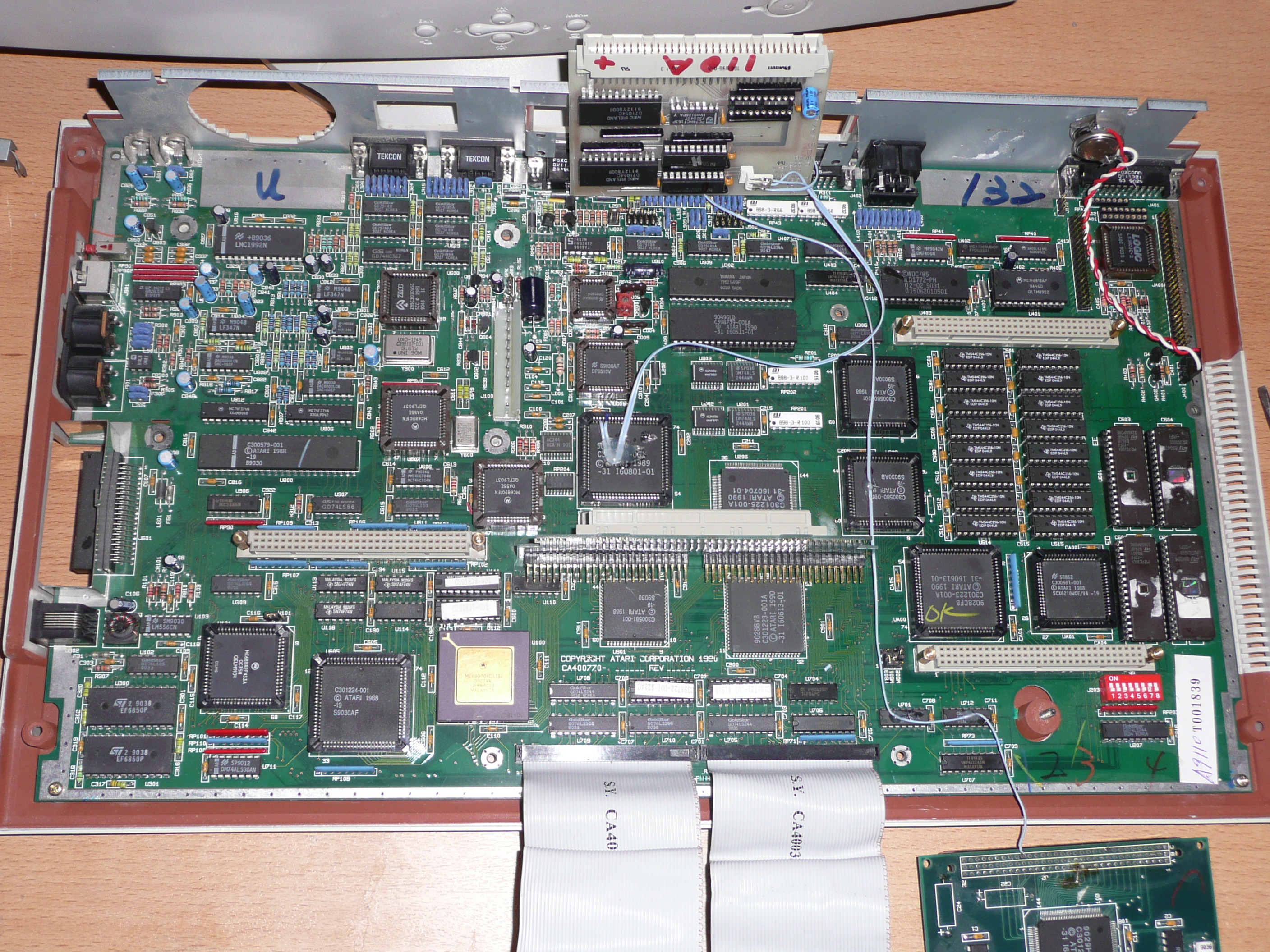

beim Aufräumen ist mir das folgende Board in die Hände gefallen. Was ich bisher nicht kannte, ist ein gesockelter 030 ohne Daughterboard. Überhaupt gibts da viele gesockelte ICs. Sogar das RAM ist gesockelt. Kennt jemand diese Version?

Halla, laut Chips & Chips ist es ein ganz nomales Atari TT Mainboard ...
CA400770  PCB TT030 C301763-001 Rev. B1

Ich hatte auch so eines.
Hatte original TOS 3.05 drauf, Ich hatte ihm dann 3.06 ins Eprom gedrückt.

Irgendwie ein schönes Board. Eigentlich sollte das doch die perfekte Basis für eine 060 Transplantation sein.  ;D
Ich glaub das heb ich mal auf......

Das ist eine Overscan TT. Bläst die TT Auflösungen so auf, das ein VGA Monitor korrekt gefüllt wird..
Aus 640x480 wird dann 832x496 in ebenfalls 16 Farben.
Wenn du da einen 060 draufpflanzt, bin ich völlig perplex!
