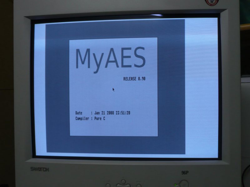

ich habe versucht die neue Version von myaes 0.90 auf meinem
Milan 060 unter Easymint 1.52 zu installieren.
Nach dem Begrüßungsbildschirm von myaes geht es nicht mehr weiter.
Die Anleitung auf der Easymint Homepage habe ich beachtet.
Leider kein Erfolg.
Wer hat Erfahrung?
Wer kann mir Tips geben?

@tost40 Ich habe es gerade auf meinem Milan060 getestet, MyAES in der Version 0.90 läuft bei mir auch nicht, ich bekomme nur einen weißen Bildschirm und dann steht oben links "System halted" sonst nichts. Vielleicht solltest Du Dich mal mit dem Autor kurzschliessen. MyAES interessiert mich nicht genug um mich drum zu kümmern. ;D

ich habe nochmal ein bißchen geforscht, also in dem 0.90 Archiv, da fehlt so einiges noch. Ich habe jetzt mal von einer alten MyAES Version den DESK/SYSTEM Ordner, sowie aus dem LIB Ordner diverse LDG rüberkopiert, jetzt startet MyAES und läuft.
Das 0.90er Archiv scheint wohl nur ein Update Archiv zu sein.
