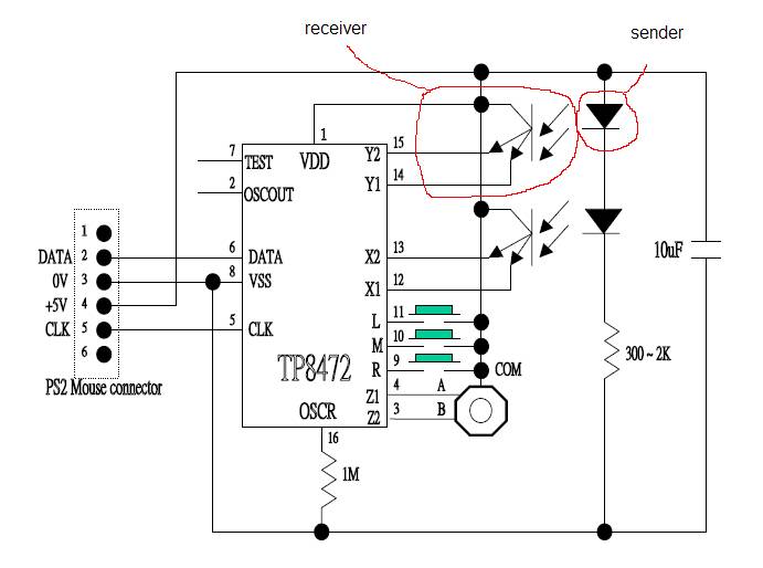

Ich habe mich schon - aber leider erfolglos - mit einigen Logitech "M-S34" Platinenlayouts beschäftigt,
Mangels Verdrahtungsplan, wie die Lichtschranken und die Maustasten denn wirklich mit dem 8-poligen Mauskabel zu verschalten sind, ist es mir offenbar nicht möglich, das korrekt fertig zu stellen.
Einen solchen Verdrahtungsplan hast Du nicht zufällig?
guest3820
Re: Maus für den Atari
« Antwort #6 am: Do 19.05.2016, 21:09:04 »
Schau mal hier: http://www.boondog.com/tutorials/mouse/mouseHack.htm
oder hier: http://electronics.stackexchange.com/questions/15481/how-does-a-ball-mouse-know-the-direction
oder hier: http://www.electro-tech-online.com/threads/using-a-mouse-optical-encoder.19665/
Am schnellsten erkennst Du die Zusammenhänge hier, wenn Du die Elektronic Basics kennst: http://www.electro-tech-online.com/attachments/mouse-jpg.7134/.
Wenn nicht ist es eine schöne Fingerübung, um sich mit der Materie anzufreunden.
