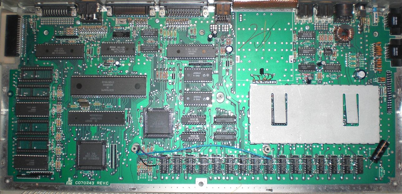

bei der Reinigung eines völlig verdreckten 520St+ ist mir aufgefallen, dass der Vorbesitzer Umbauarbeiten am Mainboard vorgenommen hat.
Kann sich jemand erklären, was er damit bezwecken wollte (siehe Bilder)?

Ram von 512kb auf 1MB beim 260/520ST(M) ...

« Antwort #2 am: Mi 09.10.2024, 19:20:48 »
Comp Sync ...

« Antwort #3 am: Mi 09.10.2024, 19:21:41 »
Frank ist mir zuvorgekommen. Beides können sogar Original-Atari-Umbauten sein. Siehe z.B. auf einem anderen Board hier: https://www.atari-wiki.com/images/e/e9/ST_Motherboard_C070243_Rev_C_Factor6.jpg

Für mich sieht das so stümperhaft aus. Ich hätte nie gedacht, dass das von Atari kommt  ;)
Ich habe also verstanden: Der Umbau war werksseitig und diente der Erweiterung des Ram von 512 auf 1000 kb. Richtig?
1024 kiB, ja. Der zweite Umbau erzeugt ein Composite-Sync-Signal an der Monitorbuchse, was wichtig ist, wenn Du ein SCART-Kabel für die Farbmodi verwendest.
