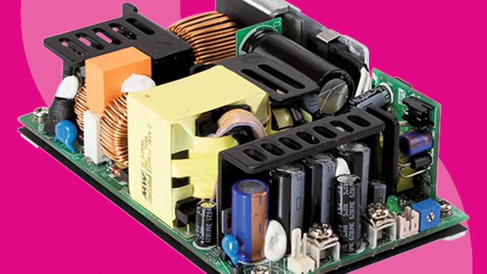

Die MeanWell Netzteile, mit- und ohne Gehäuse (Beispielphotos: #
) sind schon ziemlich in Ordnung und halten, da MeanWell auch Industrieware herstellt, relativ gut. Das Gute an den Teilen ist, dass man sie in beinahe jeder Ausprägung, also mit den entsprechenden Spannungen, die man braucht, bekommt. Von den Einbaumassen passt es ausserdem auch meistens.
Ich restauriere viel Elektrokram und verbaue die Dinger sehr gerne, da ich inzwischen aus eigener Erfahrung weiß, dass die Teile >> ein Jahrzehnt halten...
Wirklich unprofessionell finde ich die Optik, ehrlich gesagt, jetzt auch nicht und ich denke, dass sie auch nicht instabiler sind, als die Konsumer Technik aus den 80ern u. 90ern.
Wenn es bei den ST Netzteilen keine bekannten Probleme, neben den Elkos, gibt, tausche ich aber auch gerne nur die...
