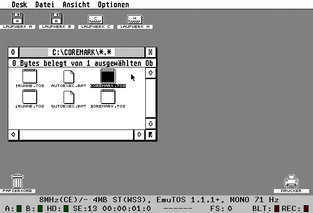

Ich habe unterdessen eine funktionierende Kopie von DDD Compress … und habe diese ausprobiert. Grundsätzlich ist der Funktionsumfang ja schon im Handbuch (danke dafür, @dbsys) beschrieben. Dennoch hier meine eigenen Erfahrungen:
DDD Compress komprimiert für das System transparent die Daten auf der Festplatte, sodass mehr darauf passt. Es arbeitet dateibasiert. Für jede komprimierte Datei legt es eine weitere Datei an, die vor dem Nutzer verborgen wird und die die komprimierten Daten enthält. Das lässt sich am besten an einem Screenshot bei nicht geladenem DDD Compress illustrieren. Beachtet, dass die ursprüngliche Datei COREMARK.TOS hier nur ein Platzhalter mit 0 Bytes ist:
Wenn nun eine Datei gelesen oder ein Programm ausgeführt werden soll, dekomprimiert DDD Compress die entsprechende Datei, solange sie genutzt wird. Wird sie geändert, wird der neue Inhalt anschließend wieder in die komprimierte, versteckte Datei geschrieben.
