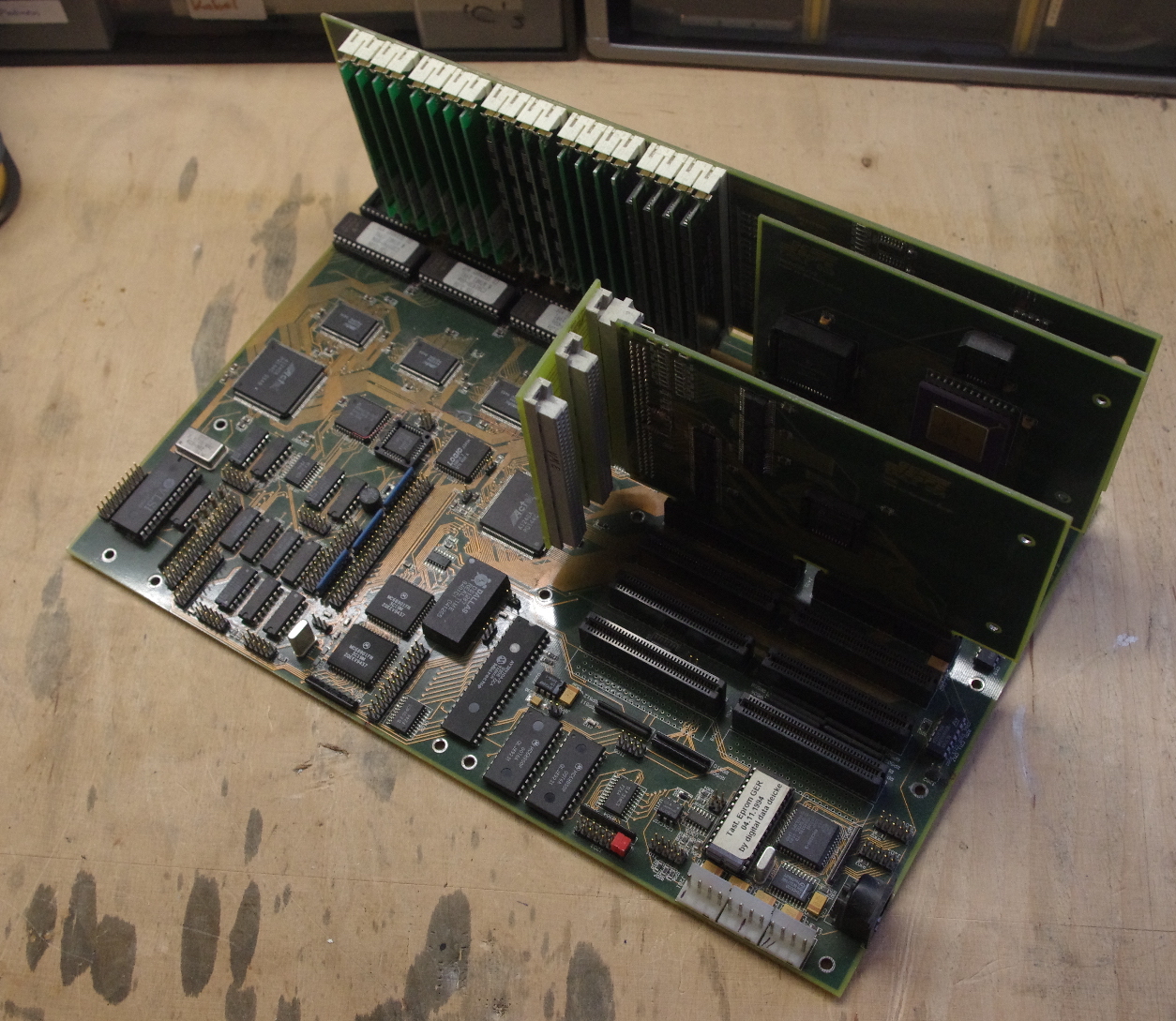

hat jemand Unterlagen zu dem TT-Clone von GE-Soft? Habe schon seit einiger Zeit nen kompletten Platinensatz da, der aber nicht laufen will – beim Vorbesitzer muss er allerdings schon gelaufen sein, habe u.a. mehrere Wechselmedien mit der Aufschrift "Eagle"…
Speziell suche ich die Jumperbelegungen vom I/O-Board (bei mir ist leider kein einziger Jumper mehr vorhanden) und die notwendige Reihenfolge der Steckkarten – zumindest CPU- und RAM-Board dürfen nur auf bestimmte Plätze eingesetzt werden, habe ich gelesen…

Kannst Du besagte Karte mal als Foto posten?
Im Link das besagte I/O-Board. Gesteckt sind nur die beiden roten Jumper im Vordergrund sowie vier zwischen den Slots. Alles andere fehlt.
Momentaner Stand: Karten habe ich umgesteckt - CPU-Karte nach vorne, RAM in die Mitte und VME- und Riser-Karte samt mach32 nach hinten. Rechner lässt sich einschalten, Tastatur bekommt Strom (NUM leuchtet, Caps Lock lässt sich an- und abschalten), Diskettenlaufwerk läuft kurz an. Und dann nichts mehr. Diskette mit Nova VME-Treiber von meinem TT (dort exakt das gleiche Grafikkartensetup) ist im Laufwerk.

Die Jumper habe ich jetzt mal anhand dem Foto gesteckt, einen gleich wieder abgenommen - wenn JP303 beim Tastatur-EPROM gebrückt ist, bleibt die Cherry-PC-Tastatur ganz ohne Funktion, NUM und Capslock lassen sich dann auch nicht einschalten. Möglicherweise für die unterschiedlichen Tastaturen von Mega ST/STE/TT (für die aber keine Buchse vorhanden ist) und PC gedacht…
Edit: Nach erneutem Umstecken der CPU-Karte erfolgt nun nach Drücken der ESC-Taste der Zugriff aufs Diskettenlaufwerk. TOS scheint also zu arbeiten :-) Jetzt muss ich dem Teil nur noch die Grafikausgabe beibringen :D

Der Eagle soll sehr kompatibel zum TT gewesen sein. Folgendes würde ich für die Test's jedoch berücksichtigen:
1. Nur wenn der Eagle bewiesener maßen mit der Mach32 und dem Treiber läuft würde ich ihn damit auch testen.
2. Sonst besorge dir eine VGA-Karte mit ET4000 Chip (evtl. leihen?) oder eine andere erfolgreich
    getesteten Karte(??).
3. Zu der Diskettenlaufwerken, es gibt Floppys mit um 180Grad verdrehten 34 poligen Anschluß.
    Beachtet man dies nicht, läuft der Motor ständig und die LED bleibt dabei durchgehend an.
    Wenn die LED bei dir aus bleibt ist es evtl. als Drive B: etc. gejumpert.
    Ich denke bleib bei dem das sich benimmt. ;D
4. Auf dem Bild aus der Wiki mehr Jumper gesetzt...  Ich glaube einer ist am SCSI Controller
    Logic 5380. Ob der Jumper den Deaktiviert oder nur ein Feature aktiviert das kann du  nur empirisch
    ermitteln. Immer einmal mit und einmal ohne den Jumper testen.
5. Der Eagle hat auch so eine NVRAM Gurke. Wenn der wie im TT oder Falcon falsche Werte enthält z.B.
    bei den Bootpreferenzen (Keine, TOS, MagiC, TT SVR4, Linux, NetBSD oder so) dann wird evtl. auch
    wenn richtig gejumpert ist nicht gebootet.
6. Hab jetzt nicht geguckt... kann mich an einen funktionierenden Eagle nicht erinnern.

Wenn der Floppymotor kurz anläuft und die Floppy LED kurz leuchtet ist die Floppyansteuerung in Ordnung denke ich mal. Am NVRam Baustein gibt es einen Reset Jumper, oder nicht? Kann man überprüfen anhand vom Datenblatt vom Baustein und einem Durchgangsprüfer.
