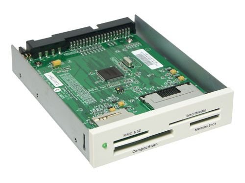

@kcr, wenn du deinen Durchbruch stopfen willst könntest Du einen IDE-Card-Reader verwenden.
Evtl. hat so etwas schon jemand getestet... sonst vorher mal Uwe Seimet fragen.

@Arthur, wo gibts den denn?
@kcr Das mit dem IDE auf CF ist das Beste, was du machen kannst.

Hört sich interessant an mit dem Card Reader. Aber so oder so brauche ich doch für jedes IDE-Gerät hier die gleichen Kabel - sprich für CD-Rom, Zip oder Card Reader. Das ist glaube ich erstmal mein Hauptproblem, die richtigen Kabel zu besorgen. Welches IDE Gerät am Ende reinkommt könnte man ja dann einfach ausprobieren. Vielleicht habe ich ja auch Glück wie 1st1  ;)  Zip und Floppy werden in den seltensten Fällen gleichzeitig benutzt - ebenso das CD-ROM.
@1ST1, bei Amazon. Hatte einfach nach IDE-Card-Reader gegoogelt.
  • Beiträge: 14.785
Re: Zweites IDE Laufwerk im Falcon (Zip-Drive 40PIN)
« Antwort #29 am: Fr 03.05.2019, 13:21:23 »
Offline Gast160608
  • Beiträge: 2.248
« Antwort #30 am: Fr 03.05.2019, 13:29:41 »
Sehr schade, Nach so etwas habe ich immer wieder gesucht (und nichts gefunden); am Besten noch in einem Slim-Case.
HJast du mal auf die Verfügbarkeit geschaut?
