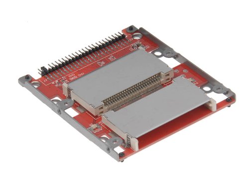

Warum willst du den einen Brenner da drin haben? Es gibt sowieso schon recht wenige intakte Falcons, und dann noch einen verunstalten? Hänge einen SCSI-Brenner dran und gut ists.
Wenn es dir um Datenaustausch geht, nimm eine Slimline-Floppy statt der verbauten, das verschafft Platz im Floppyschacht, um dort einen doppelten Compactflash-Slot unter zu bringen. Den Master-Slot nimmst du als Festplattenersatz, 32 GB gehen da locker, und den Slave-Slot nimmst du für eine am PC formatierte 1-2 GB CF-Karte, die du dann zwischen Falcon und PC hin und her wechseln kannst. Oder nimm einen CosmosEx SCSI-Version, falls du eine bekommst. Dann kannst du USB-Sticks oder Netzwerk für den Datenaustausch verwenden. CD/DVD-Brenner lohnen nicht mehr.

Also - ich sehe in Deiner Signatur nicht, daß Du eine Gehäuse-Umrüstung hast! Demnach ist 1ST1 Einwand, hier was zu "verschandeln", schon gerechtfertigt!
Der CD Brenner soll tatsächlich nur zur Datensicherung dienen. Anstelle der derzeit verbauten 128 MB Festplatte wird eine SSD eingesetzt.
Da wäre doch eine Speicherkarte erst recht sinnvoller! Eine CD/DVD benötigt extra Brennsoftware, während eine Speicherkarte wie eine HDD einfach beschrieben werden kann. Und was macht man, wenn die Daten nicht mehr benötigt werden? Eine CD mußt Du entsorgen, eine Speicherkarte kannst Du weiterverwenden!
Hier ein Foto eines evtl für Dich sinncoller Adapter:
