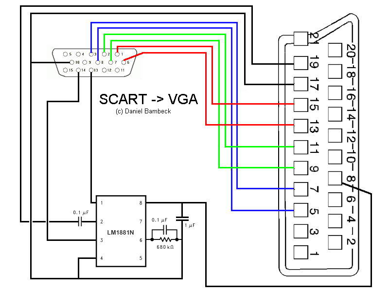

Schon mvor geraumer Zeit war mir der Haupt-TV im Wohnzimmer (Stereo-Röhre), den ich seit SAT-Empfang mehrere Jahre lang nur noch als Receiver-Monitor über Scart betrieb, ausgefallen. Wir haben dann einen 102cm Flatscreen mit Smart-TV Technik gekauft, uns aber entschlossen, ihn im Eßzimmer an die Wand zu hängen! Weil ich hier aber (Order meiner Frau) hier keine Aufnahme Geräte anhängen darf, würde ich gerne wissen, ob ich mit dieser Schaltung ...:
... über ene Verbindung zwischen Scart-Umschalter zu einem Multisync-Monitor (VGA-Eingang) ein brauchbares Bild erhalten könnte? Hier werden ja die Sync Leitungen an den Pins 10 und 12 (Scart) abgegriffen, die nach den mir bekannten Pinouts als digital in/out deklariert sind!

« Antwort #1 am: Mo 15.05.2017, 00:03:44 »
Hi,
ich denke das wird nichts, zumindest mit deiner Schaltung.
Scart Pin4 ist Audio Masse
Pin 10 und 12 sind normalerweise ohne Funktion
Ev. klappts mit Scart 19 auf VGA 13 für die Sync-Signale.
Einfach testen.
Bei dem Adapter das gleiche, kann der Monitor Sync on Green?
Wolfgang

« Antwort #5 am: Mo 15.05.2017, 18:29:55 »
So eine Schaltung kann nur funktionieren, wenn dein Bildausgabegerät H-Sync und V-sync ausgibt.
RGBHV auf Scart ist aber extrem selten. Und wenn es vorhanden ist, liegt H-Sync auf Scart Pin 14 und nicht wie in deiner Schaltung auf der 10. Dort sollte dann Composite Sync liegen, womit dein Monitor wieder nix anfangen kann.
Sprich - dein Harddiskrekorder muss RGBHV ausgeben und dein Monitor auf 15,6 kHz Zeilenfrequenz synchronisieren können - sonst MÖÖPPP

@Wosch
Nicht daß Du falsch verstanden hast - 1ST1 macht mich gerne immer wieder darauf aufmerksam, daß übliche VGA Monitore ein TV Standard Videosignal (wie auch das ST-Low/ST-Med) nicht darstellen kann - und läßt das gerne in ewigen Diskussionen enden! Das wollte ich mit dieser Äußerung vermeiden!
Ich habe den NEC Multisync EA192M, der die ST-Low/ST-Mid schafft - also sollte der auch das Videosignal eines TV-Videoaufnahme-Gerätes verarbeiten, an dessen Eingang ich per Scart einen vorhandenen Receiver {edit:} über einen HDD Rekorder hängen habe {edit:} möchte:
(Das unten symbolisierte wird aber wohl nicht gehen!)
Nach Ausfall meines TV hatte ich erst einmal einen älteren Commodore FBas-Monitor  einsetzen können, der aber auch vor einigen Wochen ausfiel!
@Alle
Nach einigen Recherchen gehe ich davon aus, daß RCA (YUV) nicht ohne geeigneten Konverter funktionieren wird, da der Monitor nicht (wie bei Beamer) an der VGA Buchse als Componenteneingang schalten läßt - fällt also flach!
Auch das Schaltbild für die "Scart zu VGA" Verbindung im ersten Post scheint nur für bestimmte Beamer-Constellation zu sein - scheinbar senden Beamer auf dem GND-Anschluß am Pin 5 gewisse Informationen an das angeschlossene Scart Gerät und es soll gewisse Scart Geräte geben, die an Pin 10 und 12 bei Erkennung dieser Info mit den Syncs belegt!
Ich werde wohl nicht ohne ein par Bauteile herumkommen - könnte diese Schaltung ...:
... funktionieren ?

Deine Schaltung könnte funktionieren, ist im Netz ja weit verbreitet
http://shmups.system11.org/viewtopic.php?f=6&t=51882
Wolfgang
Wolfgang
Danke für die Bestätigung - dann werde ich mir mal die benötigten Bauteile beschaffen ...

Ich habe mir gerade die Teile bei Reichelt zusammengesucht, finde allerdings keine 1uF Kondensatoren! Ich habe noch ganz andere Artikel für andere Projekte, die ich nur dort finde, und deshalb würde ich gerne bei diesem Elektroversand bestellen!

Offline Wosch
  • Beiträge: 878
M-A 1,0U 250
Artikel-Nr.: NHG-A 1,0U 400
M-A 1,0U 250
Heißt das, daß hier generell ein ElKo eingesetzt werden muß oder kann man mit ElKos generell nicht auffindbare gleichwertige Kondensatoren ersetzen?
Offline neualtuser
  • Beiträge: 566
  • Habt spass und bleibt Gesund
Beziehst du dich auf obige Schaltung?
Da sind beide 0,1µF
Elko= ElektrolytKondensator
Gleiche Sorte, Gleiche Werte =ja, Spannungswerte nicht unterschreiten(Reihen/Parallel möglich)
/TT-VME/ Rhotron Umbau
P.s. Leider gibt es hier einen Phantasielosen User der eine Verwechselung hervorruft.
