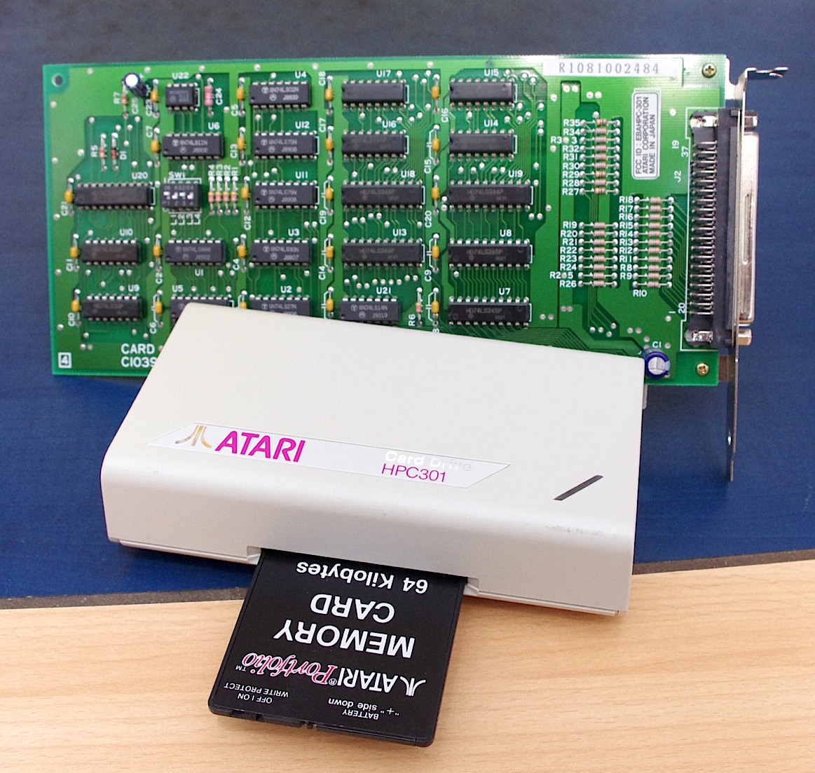

Ich nutze für die Datenübertragung zwischen Windows XP PC und Portfolio den Atari HPC301 Card Drive:
(Foto stammt von hier: http://www.atarimuseum.de/pics/zubehoer/hpc/hpc301.jpg)
Mein Pentium III Mainboard hat noch einen ISA Steckplatz, der ohnehin ungenutzt war, darin betreibe ich das Card Drive Interface.
Darüber hinaus nutze ich dieses Tool:
http://www.direct-io.com/
Damit gelingt die Datenübertragung auch unter Windows XP, andernfalls wäre bei Windows 98SE Schluß...
Statt der drögen MS-DOS Software von Atari (mit der klappt es zwar auch wunderbar) nutze ich die Portfolio RAM Card Reader Software von Pentagon (ehemals ddd Digital Data Deicke), die man auch heute noch dort kaufen kann, wenn man nett danach fragt, (http://www.pentagon-gmbh.de/).
Funktioniert prima, sicher und schnell.
