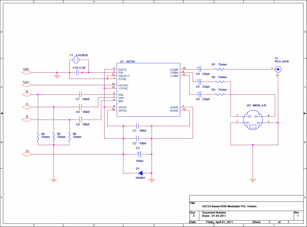

Eben im Netz gefunden ->   http://www.cpcwiki.eu/index.php/RGB_SVideo
Mit der kleinen Schaltung kann man ein RGB Signal wie der Atari ST/STE dieses liefert in ein S-Video Signal wandeln. Der Adapter hat aber auch noch einen reinen Videoausgang. Die Schaltung ist ausführlich beschrieben und kann anstatt mit C-Sync auch mit getrennten H/V Sync gefüttert werden. Ebenso kann das Interface PAL oder NTSC ...

die Schaltung funktioniert gut, ich hatte sie vor ein paar Jahren in ähnlicher Form aufgebaut, um Rechner mit ausschließlicher RGB Wiedergabe an moderne TFT Fernseher zu bekommen, denn häufig funktioniert RGB bei modernen TFTs nicht richtig (Bild läuft durch, kippt weg alle 10 Sekunden, zu weit links oder rechts usw.). Das Ergebnis war durchaus okay.
Leider ist der Chip kaum zu bekommen, die üblichen Einzelhändler führen ihn lange nicht mehr  :(
