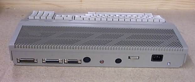

Re: Fragen zum Mega STE
« Antwort #112 am: Mi 12.02.2014, 14:20:36 »
Die DIN-Steckverbinder sind idR immer von außen auf die Geräte gesehen Sichtbar durchzunummerieren. Beim Atari ST wird jetzt von rechts nach links nummeriert. Schaue so in etwa auf Deinen Atari:
Bei dem hier dargestellten Gerät dürte das die rechts vom Schalter sein! Jetzt gehst Du näher an die Buchse ran und fängst rechts oben - also im Bild dem Powerschalter am nächsten liegenden Pin - an zu zählen: "1" ... "2" ... "3" ... usw.
