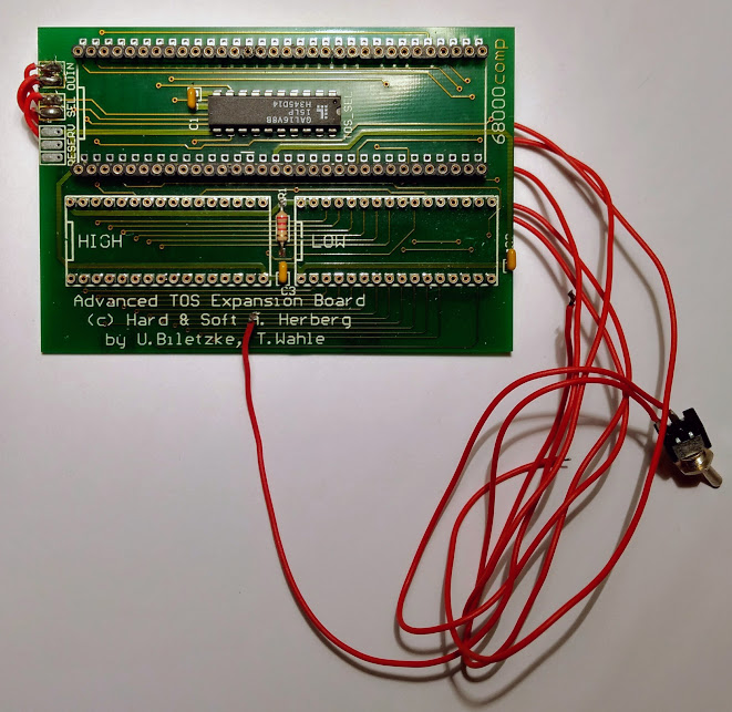

Im Mega ST geht das mit dem TOS 2.06 nicht so einfach. Da braucht es eine sogenannte TOS-Card ohne ein IDE Interface mit TOS 2.06 Option wie das von Alan ...

Das ist nicht ganz richtig! Um das TOS 2.(0)6 in einen der kleinenh ST (ohne "E") einsetzen zu können, benötigt man eine Adreßlogik und Adaptersockel! Schau mal, ob Du bei den "Hardware Hacks" fündig wirst! Eine Einbauanleitung (Englischsprachiger Text) habe ich ndort schon entdeckt ...

Wenn man nicht Basteln kann oder will geht das ohne TOS 2.06 Card nicht ...
Eine gute Bastellösung ist die Aufteilung auf vier 27C512 Eprom´s die auch in die Sockel passen ...

Das nutzt aber wenig ohne die IDE Karte mit der Adresslogik drauf ...

Die Logic sitzt ja schon auf den ST IDE Board's drauf also ohne gehts nicht.

Die TOS-ROM-Adapter haben ja auch nichts direkt mit IDE zu tun, es geht nur um die korrekte Adressierung der ROM-Bausteine. Das IDE-Interface wird zwar von TOS 2.06 unterstützt, ist aber für TOS 2.06 zum Betrieb nicht erforderlich. Das IDE-Interafce hat seine eigene Adress-Dekodierlogik auf der Platine.

Die beiden Platinen sind nur reine Adapter Sockel 28pol. auf 32pol. ...
... das TOS 2.06 wird aber in einem anderen Adressbereich eingeblendet als das normale TOS 1.0X und diese Adresslogik sitzt mit auf der IDE Interface Karte zusammen mit dem IDE Interface .
