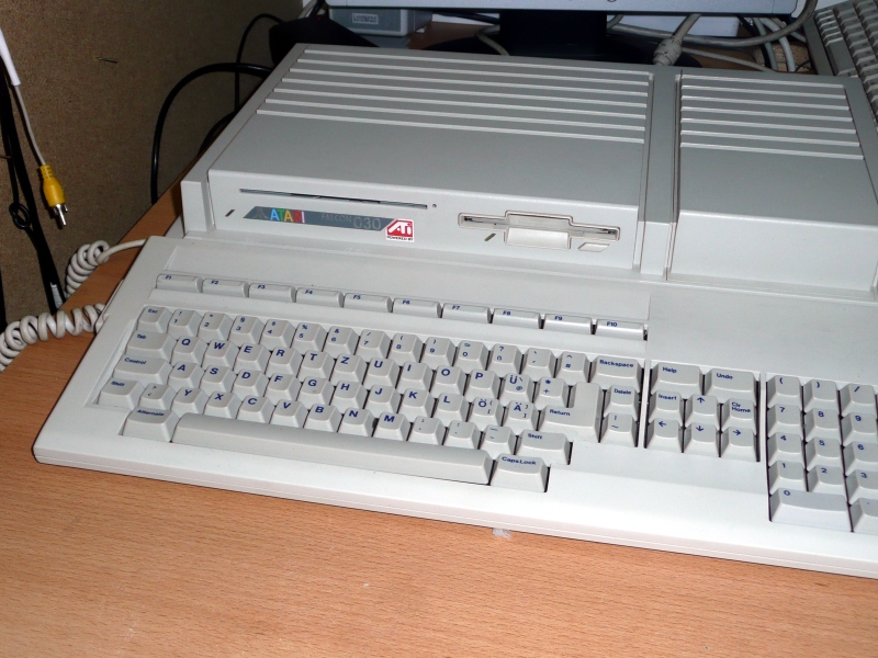

Ich hab da mal wieder was verändert:
Slot-in DVD aus 'nem iMac G3. Fehlt noch der zusätzliche IDE Anschluss der kommenden CTPCI Erweiterung. Tip: Ins Bild klicken!
Gruss,
Beetle

Aber was mich interessiert! Wie hast du das mit dem Auswurf gemacht? Das LW hat ja keinen Auswurfknopf.

Hi tuxie,
Siehst du das kleine Loch neben dem DVD-Schlitz? Dahinter ist der Auswurf-Button des Laufwerks. Wenn das LW auch am IDE Port hängt, muss ich mal sehen, ob die Software ein  auswerfen des Mediums gestattet. Falls nicht, muss der Notauswurf noch eine richtige Taste bekommen. Momentan piekt man mit nem kleinen Schraubendreher ins Loch.
