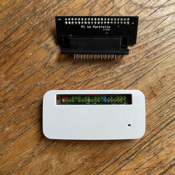

« Antwort #28 am: Mo 01.05.2023, 14:26:51 »
Hey,
ich kann euch ein Update zu meinem Projekt
https://lennarthennigs.de/how-to-connect-an-atari-portfolio/
...geben.
Ja, die Verkabelung funktioniert.  ;)
ich habe mittlerweile eine Platine gebastelt, die auf den Pi Zero gesteckt werden kann.
Da der aktuelle Prozess (Pi anschließen, Daten auf den Pi kopieren, Terminal Fenster öffnen, Daten von den Pi auf den Portfolio kopieren,...) etwas mühsam ist, bastel ich grade an einer komfortabeleren Lösung.
Der Pi teilt im Netzwerk einen Ordner (via SAMBA). Kopiert man Daten in diesen Ordner bemerkt dies ein NodeJS Skript. Dieses kopiert die Dateien auf den Portfolio (via transfolio) und löscht bei Erfolg diese aus dem Upload.
Grade erweitere ich das Skript, so dass der Status (erfolgreicht kopiert?) auf einer Webseite (die der Pi unter seiner IP bereit stellt) angezeigt wird. Ausserdem wird dort auch ein Ordnerlisting des Portfolios abrufbar sein (geht schon), ein Download einzelner Dateien (WiP) und das Wechseln des Zielordners auf dem Portfolio (WiP).
Hier der aktuelle Stand:
https://github.com/LennartHennigs/PiPortfolioDaemon
Wenn der Downlod geht, teile ich gerne ein kurzes Foto/Video hier.
P.S. Ich habe noch ein paar der Platinen (3 oder 4) hier liegen (und ggf. auch die Komponenten), bei Interesse einfach melden.
« Letzte Änderung: Mo 01.05.2023, 14:29:08 von Lennart »

Hallo und vielen Dank, das Paket ist gestern angekommen. Eigentlich wollte ich dir auf die PM antworten, allerdings ist da ein Limit erreicht und ich erhalte eine Fehlermeldung.
Nun schaue ich mal, wann ich das ganze in Angriff nehme.  Das ist ja schnell zusammengelötet, dann noch ein schickes Gehäuse gedruckt und los geht es.  Ich habe an dem Portfolio keine Speichererweiterung drin, mal schauen ob ich da irgendwo eine Karte bekomme.

« Antwort #36 am: Mo 15.05.2023, 07:39:55 »
Hey Chris,
Sehr gut, das freut mich! Bin gespannt…
Wenn du ein Gehäuse druckst, gerne zeigen.
Mein Drucker ist schon länger eine Menge Einzelteile, deswegen ist die Platine noch „blank“.
Und ja, ohne Karte hat der Pofo viel zu wenig Speicher.  :-/
