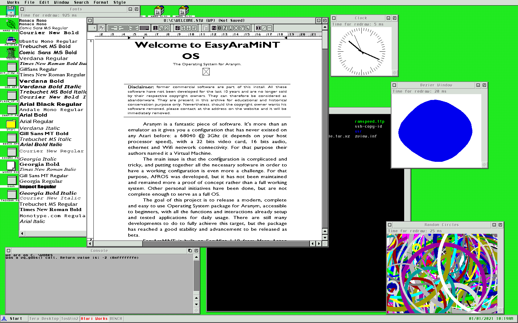

Es gibt jetzt eine (noch nicht ganz fertige) ColdFire-native fVDI Implementierung für die Firebee.
Im Moment wird nur eine einzige Auflösung (nämlich die meines Monitors: 1680x1050) in 16-Bit True-Color unterstützt (weitere werden folgen).
Den Treiber gibt's mit und ohne TTF-Font Unterstützung (FreeType), GDOS-Fonts werden immer unterstützt.
Einschränkungen: diese fVDI-Version läuft *nicht* mit FireTOS (also *nur* mit EmuTOS - und genau dafür ist es auch gedacht, FireTOS hat ja schließlich schon ein eingebautes fVDI) und braucht ein aktuelles BaS_gcc im Flash.

Das sieht echt gut aus so ein riesiger Desktop... bedarf es noch viel Aufwand bis auch andere Auflösungen unterstützt werden und wo liegt das theoretische Maximum? Wie sieht es mit der Geschwindigkeit aus?
Auch dir ein gutes neues Jahr. :D
Andere Auflösungen sind jetzt eigentlich nur noch ein Klacks. Nachdem ich aber gerade herausgefunden habe, dass das eigentlich alles war, was es brauchte, um Netsurf auf meiner Firebee laufen zu lassen, muss das erst mal warten:
Flott genug, erst mal (obwohl diesbezüglich noch gar nichts Spezielles gemacht wurde).
