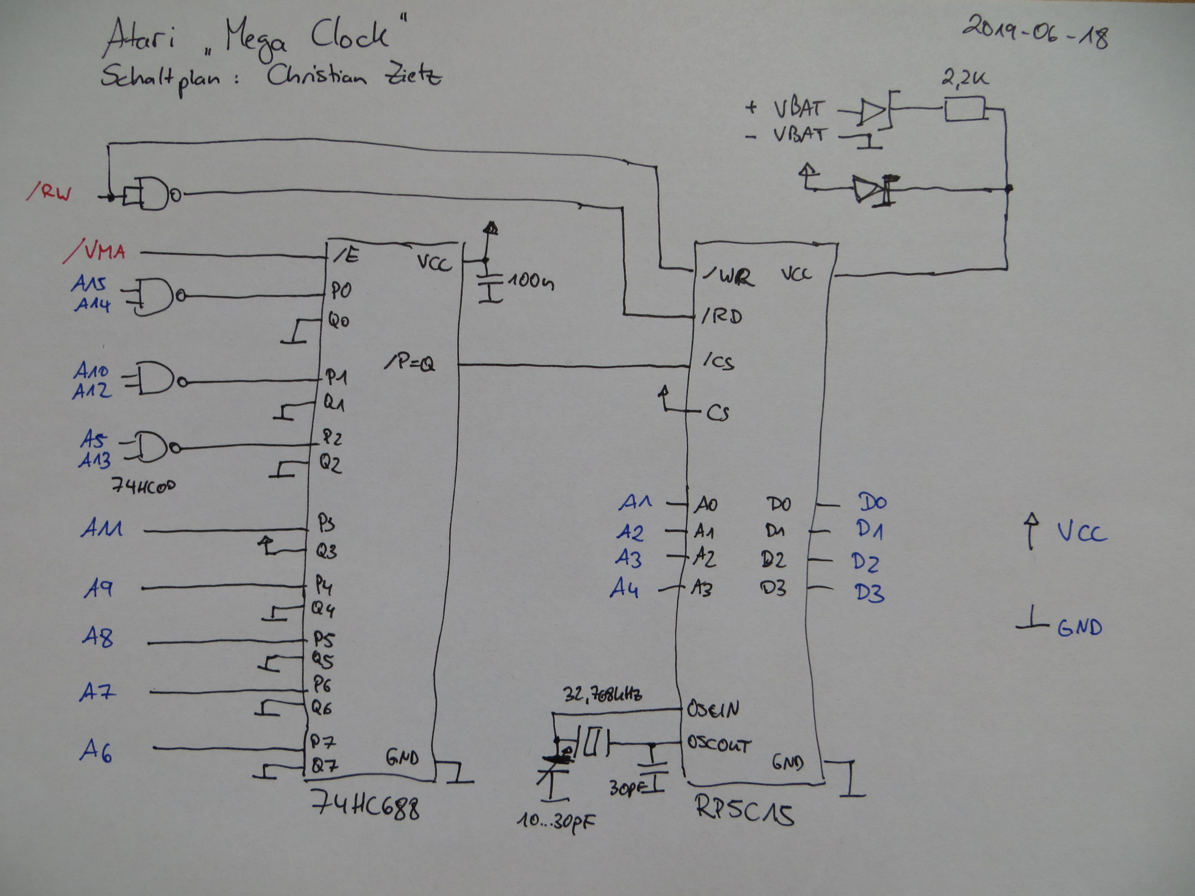

Seufz. Ich fände es ja weiterhin besser, wenn Ihr einfach mein NTP-WLAN-Modul nachbauen würdet, aber bitteschön:
Was bekomme ich von Dir dafür?
Anmerkungen zum Schaltplan:
- Ungeprüft, ich habe weder das exotische Uhren-IC da, noch Lust, es zu kaufen. (Für 7,50 € bekäme man übrigens 5 ESP8266-WLAN-Module; verrückte Welt.)
- Rote Signale findet man am CPU-Sockel, blaue Signale am ROM-Sockel. Pinbelegung sucht Ihr Euch bitte selbst heraus.
- Am 74HC688 dürfen sowohl einzelne Eingänge vertauscht werden (z.B. P0 mit Q0 usw.) oder auch einzelne Gruppen (d.h. P0/Q0 z.B. mit P1/Q1), wenn es das Layout vereinfacht.

@czietz ... vielen Dank für die Hilfe. Ich baue das mal auf Lochraster auf zum Probieren bevor ich eine Platine machen lasse.
Am RTC PAL im Mega ST liegen doch A5 und /DEV von der MMU an? Und zieht der RTC Chip so wenig Strom das die 2,2k in Reihe zur Batterie kein Problem sind. Die Batterie hat ja original nur 3Volt.
  • Beiträge: 4.013
Re: Uhrenmodul nachbauen...
« Antwort #32 am: Mi 19.06.2019, 17:52:54 »
... und die Erbauer der Mega-Clock haben's anders gelöst. Ich habe Dir den Schaltplan der Mega-Clock gezeichnet. A5 gibt's in meinem Schaltplan aber auch.
Du kannst den Widerstand ja auch weglassen. Wie gesagt: Ich habe Dir halt den Schaltplan der Mega-Clock gezeichnet. Andererseits: Die RTC braucht 15 µA aus der Batterie und min. 2V. Du kannst Dir ja ausrechnen (U=RI), wie viel Spannung am Widerstand abfällt.

Danke
Ja A5 hatte ich übersehen, da versteckt über A13 ...
