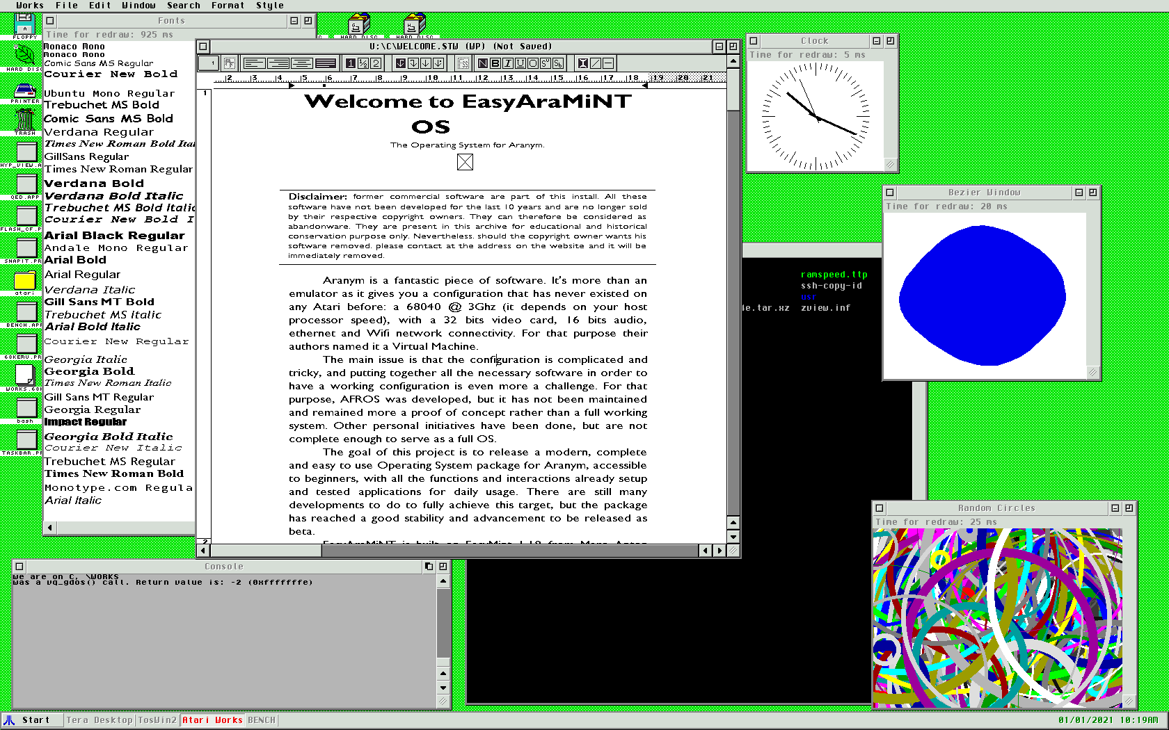

Es gibt jetzt eine (noch nicht ganz fertige) ColdFire-native fVDI Implementierung für die Firebee.
Im Moment wird nur eine einzige Auflösung (nämlich die meines Monitors: 1680x1050) in 16-Bit True-Color unterstützt (weitere werden folgen).
Den Treiber gibt's mit und ohne TTF-Font Unterstützung (FreeType), GDOS-Fonts werden immer unterstützt.
Einschränkungen: diese fVDI-Version läuft *nicht* mit FireTOS (also *nur* mit EmuTOS - und genau dafür ist es auch gedacht, FireTOS hat ja schließlich schon ein eingebautes fVDI) und braucht ein aktuelles BaS_gcc im Flash.

Das sieht echt gut aus so ein riesiger Desktop... bedarf es noch viel Aufwand bis auch andere Auflösungen unterstützt werden und wo liegt das theoretische Maximum? Wie sieht es mit der Geschwindigkeit aus?
Andere Auflösungen sind jetzt eigentlich nur noch ein Klacks. Nachdem ich aber gerade herausgefunden habe, dass das eigentlich alles war, was es brauchte, um Netsurf auf meiner Firebee laufen zu lassen, muss das erst mal warten:
Flott genug, erst mal (obwohl diesbezüglich noch gar nichts Spezielles gemacht wurde).

Sodele, der Treiber unterstützt jetzt (fast) beliebige Auflösungen (solange der Monitor sie darstellen kann und sie 16-bittig sind):
Einfach in der fvdi.sys angeben, was man haben will:
01r firebee.sys mode 1234x567x16@60
beispielsweise stellt 1232x567x16@60 ein (die horizontale Auflösung wird durch 8 teilbar abgerundet). Solange man keinen völligen Blödsinn angibt, sollte das eigentlich für alle Auflösungen funktionieren (das Video-Timing wird intern berechnet).
(dieser Beitrag wurde übrigens mit NetSurf + EmuTOS + FreeMiNT + fvdi_gnu.prg + firebee.sys erstellt)

Finde ich total Klasse... vor allem wenn ich sehe wie schnell forum.atari-home.de geladen wurde.  :D Ist doch direkt mal ein Grund für die Firebee Besitzer das mal zu testen.
