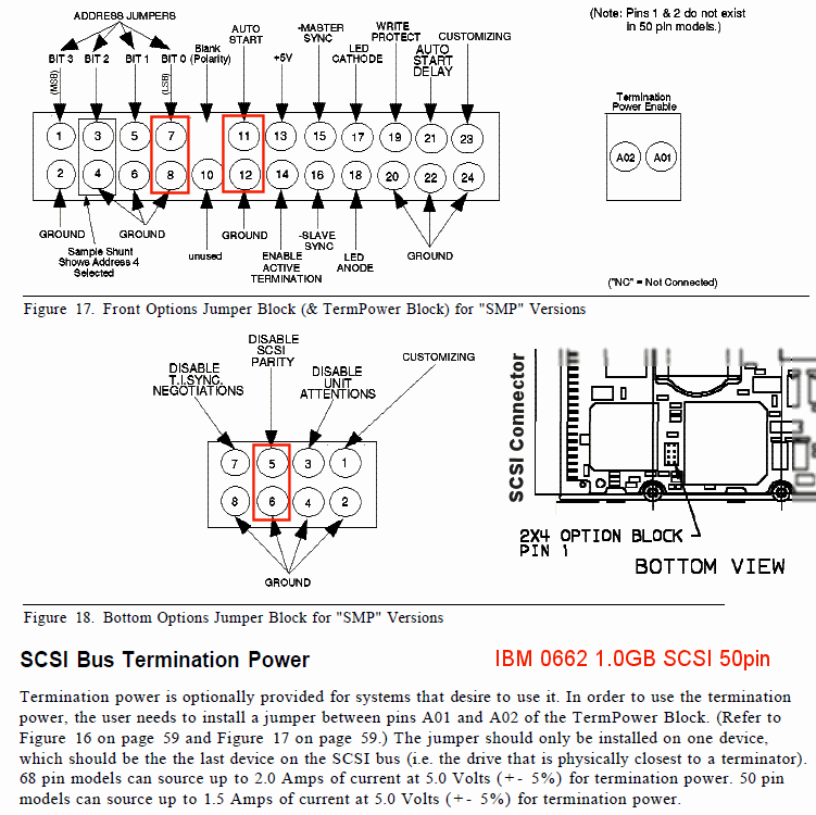

So, nächstes Kapitel des Dramas:
Habe die DORS-32160 (weil noch nicht mal Anlaufgeräusche zu hören waren) erst mal ad acta gelegt.
Habe bei Ebay eine IBM 0662 ersteigert (1GB SCSI, 50 polig). Die eingebaut, Anlaufgeräusche vorhanden.
Aber: Ebenfalls rhythmisches "Klong" pro 1,5 Sek. zu hören, als ob etwas immer wieder versucht, "anzuschlagen" an einer Grenze - das von Anfang an, ändert sich nicht wenn der Rechner eine Weile an ist.
Quintessenz: Gebrauchte Platten bei Ebay ist einfach nur großer Dreck. Das wars mit meinen Versuchen, man bekommt nur Schrott angedreht.
Edit: Wenn ich das Plattengehäuse im Mega STE nicht mit der Schraube unten festmache, höre ich zumindest kein Klack-Klack... sehr merkwürdig.
Ein schneller Test mit HDDriver 8.13 hat aber nur die Syquest Wechselplatte erkannt, die auch noch dranhängt.
Hatte erst gedacht, "SCSI Bus Termination Power" wäre schuld dran und hab den Jumper rausgezogen - hat aber nichts geändert. Der Jumper "Active Termination" habe ich aber gesteckt gelassen.
Schade dass sich hier keiner mit SCSI Platten so richtig auskennt. Mir sind die zu setzenden Jumper nicht alle klar.
So was wie die SCSI ID Jumper sind schon klar.
Auch der Jumper "Disable SCSI Parity" ist klar.
Aber "Autostart" und "Autostart Delay" schon weniger (ja, die Platte fährt damit unabhängig vom Rechner schon mal an, und Delay verzögert das, aber ob man das beim ST braucht - keine Ahnung).
Und weiter geht's mit "Disable Unit Attention". Brauche ich das jetzt oder nicht ?
SCSI Termination "Power Enable" Jumper als zusätzlicher Jumper zum "Enable Active Terminate" Jumper ist mir auch nicht klar. Zusätzliche Stromversorgung für die Terminierung ?

Re: IBM DORS-32160 geeignet für Mega STE ?
« Antwort #33 am: Sa 12.11.2011, 12:52:47 »
Moin,
ohne den Thread jetzt komplett durchgelesen zu haben mal folgende Fragen:
Welcher SCSI-Adapter ist im STE eingebaut Rev.2 oder 3?
Wie sind die drei Dipschalter eingestellt?
Wie lang ist das SCSI-Kabel?
Sind die Platten auf Parity OFF gejumpert?
Wenn die Platten alles das gleiche Symtom zeigen,
das Klonk Klonk Klonk, dann ist das ein sicheres Zeichen dafür, das der Lesekopf hart anschlägt, weil die Platte dauernd resetet wird.
Der SCSI-Adapter ist sehr empfindlich was Terminierung anbelangt.
Die Platte darf nicht terminiert sein, ansonsten brennen auf dem Adapter kurzfristig Bauteile ab!
Gruss
Jürgen

Hallo Jürgen,
ich verstehe Dich nicht.
Im Mega STE war bereits eine funktionierende ST157N drin (das geht jetzt immer noch wenn ich die wieder anschliesse). Daher gehe ich davon aus, dass im Mega STE selbst nichts zu ändern ist.
Das SCSI Kabel ist genau das, was im Mega STE selbst schon drin war.
Der Jumper "Disable SCSI Parity" auf der Platte ist wie schon oben geschrieben gesetzt.
Es geht um die restlichen Jumper wie "Disable UNIT ATTN" oder "TI SYNC".
Du sagst, die Platte soll nicht terminiert werden ????
Auf http://www.44342.com/atari-f660-t1526-p1.htm oder auf http://www.atari-forum.com/viewtopic.php?f=15&t=20882 sehe ich immer dass der SCSI Termination Jumper auf der Platte gesetzt sein soll.
Warum keine Terminierung ? Ist das (nur) beim Mega STE so ?
Edit 2: Habe noch ein Bild der Jumper drangehängt.

Bei beiden Platten ist nur der Parity disable Jumper gesetzt.
Die Festplatte darf nicht terminiert werden!
Ok. Was ist mit dem "Autostart" Jumper ?

Autostart sorgt dafür, daß die Platte ohne Aufforderung durch den Rechner hochdreht.
Autostart Delay läßt sie etwas warten, bevor sie das tut.
Am Atari würde ich Systemplatten auf jeden Fall hochdrehen lassen.
Gruß, Jens
Moin,
das hängt immer vom Hersteller ab.
Bei einigen muss man den Jumper setzen, damit die Platte selbstständig anläuft, bei anderen sorgt der Jumper dafür, das die Platte nicht selbstständig anläuft...
Oder kurz. Man muss das für den Einzelfall prüfen.  ;D

Ok, was die Jumper betrifft, bin ich jetzt eigentlich (dank Uwe Seimets Antwort in comp.sys.atari.st) komplett im Bilde.
Leider läuft wohl die IBM 0662 dank fehlender SCSI initiator identification trotzdem nur am PC, nicht mit dem Mega STE.
Zitat:
> I am not aware of the sense of "Disable UNIT attention" here, also of
> a jumper named "Disable T.I.Sync Negotiations".
"You should disable both. Enabling unit attention can prevent the Atari from booting from a drive. The synchroneous transfer negotiation is not supported by ACSI. Only with a TT or Falcon and a driver with support for SCSI messages (like HDDRIVER and maybe CBHD) it can be enabled, even though you would not be able to profit from it with the Atari.
But anyway, provided your drive is not broken the lack of initiator identification with ACSI ist most likely the problem."
