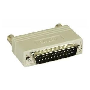

... die Atari TT Terminierung intern ist eine passive mit 220/330 Ohm Widerstandsarrays.
... wenn man am externen Atari TT SCSI Anschluss Termpower nachrüstet mit einer
1A Diode (1N4007) und einer 1A SMD Sicherung kann man auch einen externen
SCSI 25pol. Terminator verwenden.
