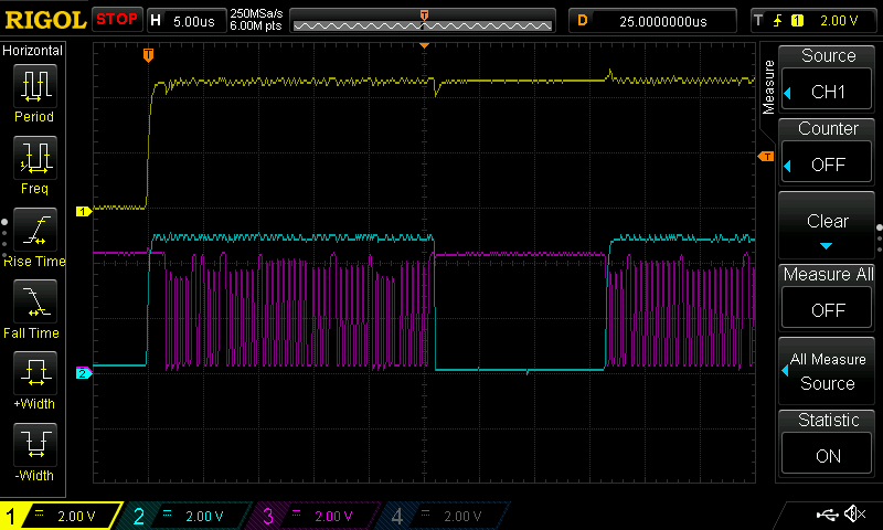

Ich habe Dir mal Vergleichsbilder gemacht.
Gelber Trace: /HALT, Pin 17,
Blauer Trace: /RESET, Pin 18,
Lila Trace: /AS, Pin 6.
Zuerst ein erfolgreicher Bootvorgang, aufgenommen direkt nach dem Loslassen des Reset-Knopfs: /RESET und /HALT werden high, /AS wird aktiv. Dann wird nochmal kurzzeitig /RESET low (weil die CPU die RESET-Instruktion ausführt), während /HALT daherhaft high bleibt.

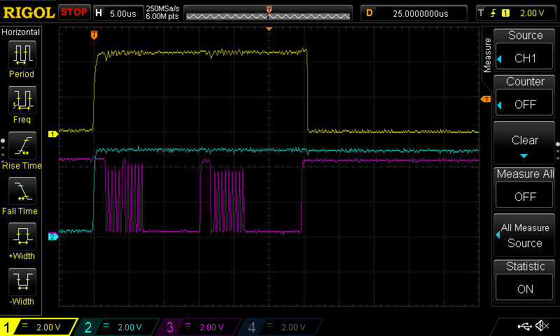

Dann ein erfolgloser Bootvorgang, bei dem ich testweise mal einen Kurzschluss eines Daten-Pins mit Masse eingebaut habe. (Don't try this at home. ;D) Hier werden /RESET und /HALT ebenfalls high, /AS wird aktiv. Sehr rasch läuft die CPU aber in einen nicht-behebbaren Fehler und /HALT wird low, während /RESET high bleibt.

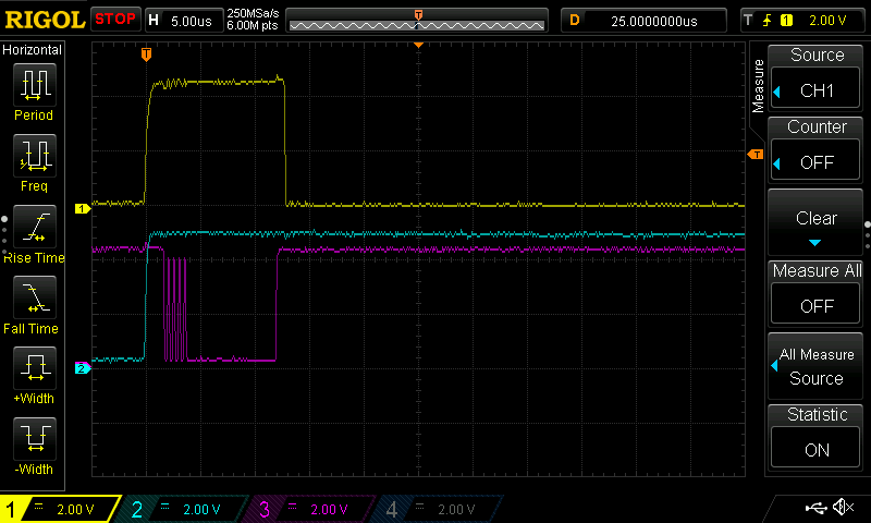

Und hier noch ein weiterer Fehlerfall, ein Kurzschluss an einem anderen Datenpin:
