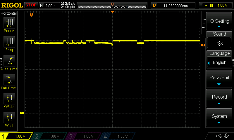

Eine kleine Geschichte, die auch mit Ataris zu tun hat, da ich gerade an einer (noch geheimen) Hardware arbeite, die über den USB-Anschluss am Atari findet. Ich habe über Tage einen Fehler gesucht, dass die Hardware ihre Verbindung zum USB-Bus verlor, d.h. sich vom Bus abmeldete. Da die Software auf dem Atari, Teile des USB-Treibers für den Atari und die Firmware auf dem Gerät allesamt von mir stammen, suchte ich den Fehler natürlich auch bei mir. Aber es war nicht die Software.

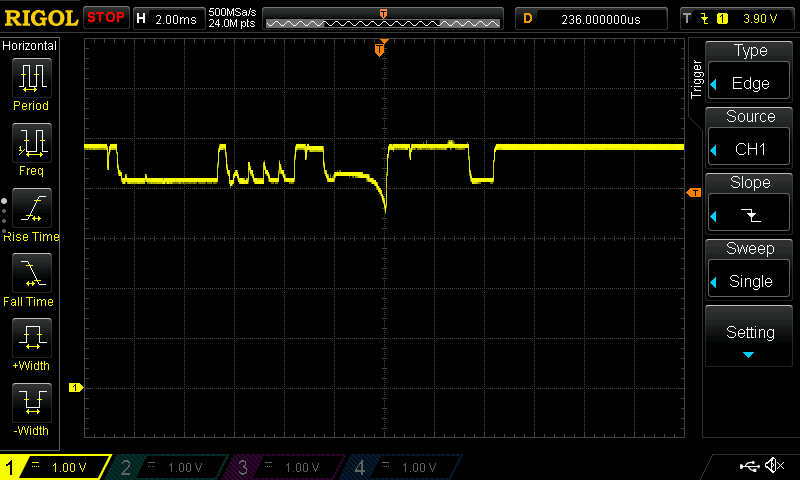

Das USB-Kabel (das erstbeste mit passender Steckern aus der Schublade) hat einen hohen Innenwiderstand. Vermutlich wurde am Leiterquerschitt gespart. Und was passiert: Erst funktioniert die Hardware einwandfrei, meldet sich am USB-Bus an, lässt sich abfragen. Aber wenn man sie intensiver benutzt, insbesondere den stromhungrigen Sendeteil aktiviert, passiert mit der Versorgungsspannung das hier, gemessen am Gerät:
Zeitweiliger Einbruch auf 3,5 V. Kein Wunder, dass das Gerät instabil ist.
Ersetzt durch ein besseres Kabel:
... und plötzlich sind alle Fehler verschwunden.

Öh, nein. Das "Netzteil, wo das USB Gerät angeschlossen ist" ist die Lightning VME im TT. Und die kann ordentlich Strom liefern (bis irgendwann ihre Überstromerkennung zuschlägt). Wie Du meinen Scope-Screenshots entnehmen kannst, hängt der Spannungsabfall eindeutig am Kabel und nicht am USB-Host.
