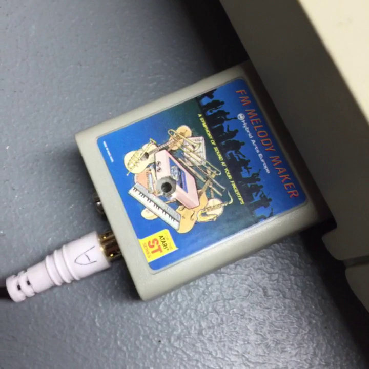

Von Hybrid Arts gibt es den "FM Melody Maker". Das ist ein Synthesizer-Modul, das auf der FM-Synthese von Yamaha basiert. Hier ist ein Bild: http://www.mirari.fr/nkd2
