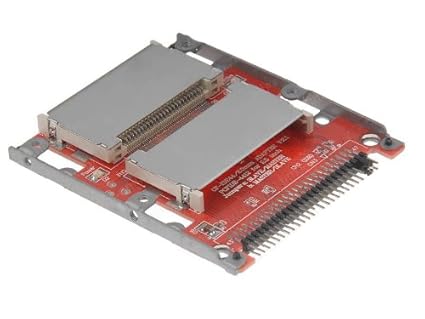

Das mit dem Byteswap habe ich bei den IDE Bauanleitungen von Pera Putnik - nach einer von denen hatte neogain das IDE nachgebaut - immer so verstanden, daß duch das Verdrehen der Datenleitungen (wie es auch bei mir durchgeführt worden war) Byteswap unberücksichtigt werden kann, weil er dadurch DOS-kompabel UND ST kompatibel sei (hier ein Beispielbild):
Eingesetzt ist eine 4GB CF ScanDisk über einen solchen Adapter:

« Antwort #19 am: Mo 12.10.2015, 13:38:05 »
Habe mittlerweile gesehen, daß das gepatchte TOS mit "geradem" und "gedrehtem" Kabel umgehen kann.
