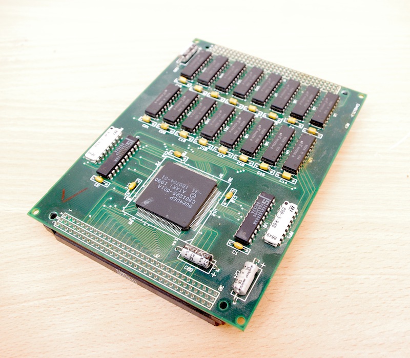

Schau doch mal nach was für eine ST Ram Karte du hast ...
DIL Version der 2MB ST Ram Karte …
SMD Version der 2/8MB ST Ram Karte …

@Frank:
Die untere Platine ist es.
Wird damit die Speichererweiterung einfacher?

Ja das ist recht einfach …
16 Stück 1MBx4 Bausteine von Lynxman oder von einem 8MB FPM PS/2 Simm.
Mit ein wenig heißer Luft die alten 16 Bausteine von der Platine geholt und dann einfach die neuen mit einem guten feinen Lötkolben auflöten, die beiden Jumper richtig setzen, fertig ...

« Antwort #24 am: So 03.11.2013, 12:02:00 »
Was hast du denn für eine Fastram Karte im Atari TT ?
So eine ...
... oder die Version mit den fest verlöteten Sipp Modulen ?

« Antwort #25 am: So 03.11.2013, 16:17:43 »
Moin,
So eine ...... ?
Ja - so eine!
Da sitzen allerdings die Jumper anders als bei Deiner Abbildung.
4x 4MB wären jetzt schon mal ein Sprung. Kann man mit dieser Karte mehr als 16MB RAM (sofern man noch größere Riegel als 4MB findet) oder bedarf es da da einer anderen Karte?

« Antwort #27 am: So 03.11.2013, 16:24:14 »
Wenn du so eine Karte wie auf dem Bildern hast ist es eine 4/16MB Fastram Karte. Man braucht einfach nur möglichst schnelle 4 Stk. 4MB Simm Module -60ns und schon hast du eine 16MB Karte. Zusammen mit den 10MB ST Ram bist du dann bei 26MB und das ist schon einmal ganz gut ...
Die Jumperbelegung findest du im Netz oder in der Chips&Chips ...
